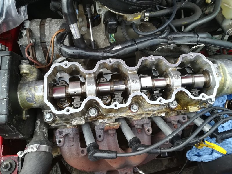

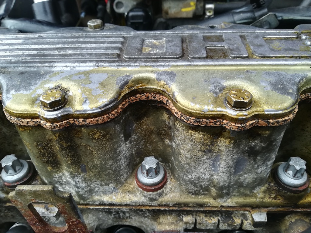

- Ventildeckel entfernen...

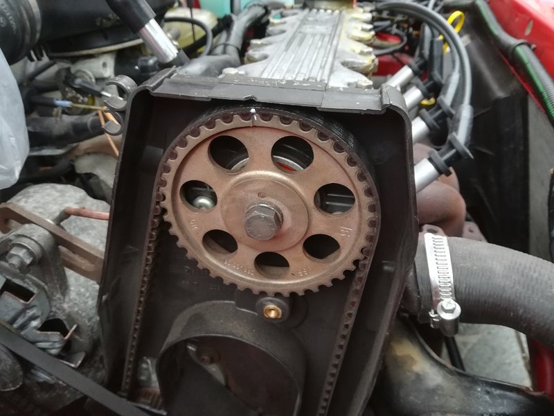

- Kurbelwelle samt Nockenwelle und NW-Rad auf OT stellen, sicherheitshalber farblich markiert...

- Nockenwellenstellung merken, NW-Rad ausbauen...

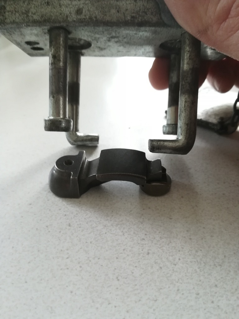

- Niederhalter vorsichtig ansetzen....

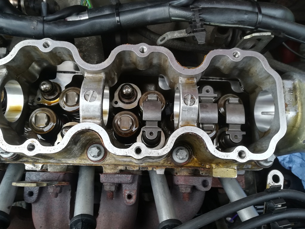

- Nockenwelle zur Fahrerseite ausbauen, NW-Dichtring ersetzen, neue Druckstücke und Schlepphebel verbauen...
- Neue NW über die Fahrerseite montieren, Lagerflächen vorher mit einem tropfen Getribeöl benetzen (Einlauföl ist besser), MoS2 Fett Übergang Schlepphebel/Druckstücke nicht vergessen...
- Zu guter Letzt alles wieder zusammen bauen, Ventildeckeldichtung ersetzen und natürlich die Zündung richtig einstellen...
