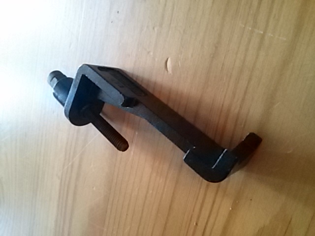

Kopf muss nicht runter wenn du Werkzeug KM565 benutzt.
Die Frage ist zuerst wieso der Nockenwelle getauscht werden muss.
Wenn es kein Schaden vorliegt dann sollte ein Ventildeckeldichtung, Nockenwellensimmerring und ein Verteiler O-Ring mit gemacht werden.
Beim eingelaufenen Nockenwelle sind die Schlephebel und Plätchen mit zu ersetzen.
Zahnriemen eventuel mit ersetzen wenn Diese schon älter ist.
Mit Spezialwerkzeug KM565 ist es also möglich jedes Ventil einzeln runter zu drücken, Schlephebel + Plätchen raus zu nehmen (mit ein Magnet), Zahnriemenrad abnehmen und dann die Nockenwelle raus ziehen am Verteilerseite.
Wenn die Nockenwelle dann raus ist sind auch die Hydro's einfach zu tauschen.
Beim Zusammenbau auf die Steuerzeiten vom Nockenwellenrad Kurbelewellenrad und Zahnriemen achten.
http://www.xxl-automotive.de/Spezialwer ... :1100.html

Das Werkzeug hab ich da.

Wollte die Tage bzw. Wochen an meinem 1.4i die Nockenwelle tauschen. Muss ich als "Laie" etwas beachten ?
-Ersten Zylinder auf Zünd OT stellen. Beim 1.4er die 10° Markierung / auf der 5° Markierung wird ja eingestellt. Zündpistole vorhanden.
-Zündspule ausbauen, ggf. Markierung anbringen zwischen Zündspule und Nockenwellengehäuse !?
-Sollte ich schon jetzt die Schraube am Nockenwellenrad lösen/abnehmen ? Angeblich gibt es ein Stelle an der Nockenwelle, an der ich einen Maulschlüssel zum Kontern ansetzen kann ? Dazu muss natürlich der Ventildeckel ab, klar.
- Die Verschraubung an der Zündspulenseite - Nockenwelle lösen
- Spezialwerkzeug ansetzen / Wo eigentlich genau, auf den Plättchen ?
- Schlepphebel samt Plättchen raus und danach die Nockenwelle raus
- Lagerflächen säubern und begutachten. Ansonsten die Lagerflächen mit Einlauföl oder Getriebeöl bestreichen, sowie Übergangsflächen Schlepphebel - Hydros mit MoS2 Fett beschmieren.
-Nockenwellendichtung samt O-Ringe an der Zündspule tauschen
-Ventildeckeldichtung erneuern; Flächen säubern
-Alles wieder in umgekehrter Reihenfolge montieren, Nockenwelle einlaufen lassen
-Zündung auf 5° vor OT einstellen
Reicht es, wenn ich die Nockenwellenradschraube über die Zahnriemenspannung anziehe, 45Nm ?
Gruß Bengt
Beiträge: 1529
Re: Nockenwelle Tauschen Corsa a 1.2i von 1993
Moin
Ja, das hört sich soweit gut an.
Rein theoretisch bekommst du das Nockenwellenrad so ab, ohne den Riemen zu entspannen. Habe ich auch schon gemacht :roll: :roll: :lol: :lol:
Ja, am besten eine Markierung zwischen Verteiler und NW Gehäuse.
Ja, es gibt eine Stelle an der NW zum Gegenhalten.
Das Werkzeug drückt auf die Teller der Ventile, wenn ich mich richtig erinnere.
Die NW bekommst du auch raus, ohne die Schlepphebel auszubauen
Ich schmiere das Einlauföl immer auf alle Laufflächen der neuen NW, also auch auf die Nocken.
Die Schraube von der Scheibe kannst du dann wieder anziehen indem du mit einem Gebelschüssel gegenhälst. Also den Ventildeckel erst ganz zum Schluss montieren
