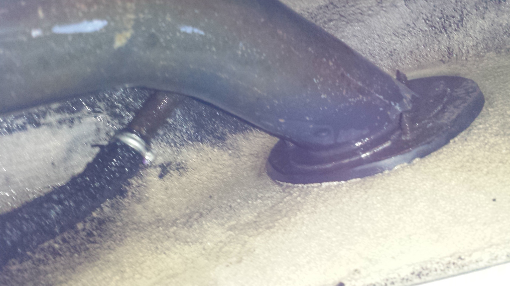

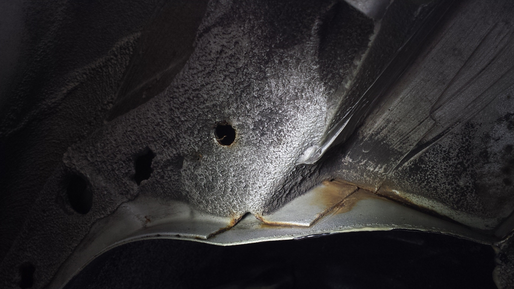

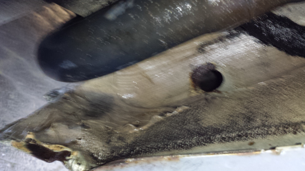

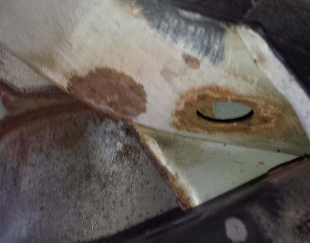

Das gereinigte Radhaus versiegelt und das andere gekärchert.
Im Radhaus macht alles soweit einen ordentlichen Eindruck.
Im Kofferraum habe ich dann die Stelle noch gefunden.
Warum einer den Stopfen aus dem Schweller gemacht hat ist mir allerdings nicht klar? :roll:
war auf der anderen Seite auch.

Das sieht echt gut aus. Bei meinem musste ich viel schweißen, aber so lernt man seinen Wagen gut kennen.

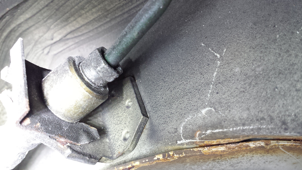

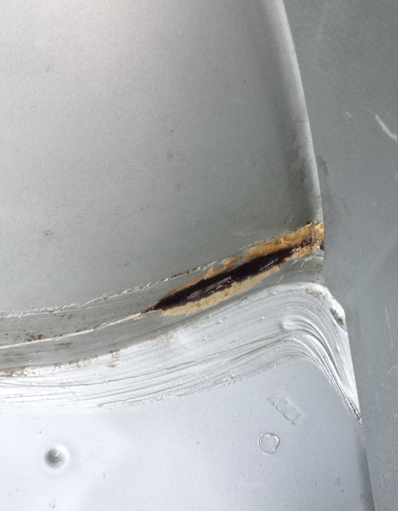

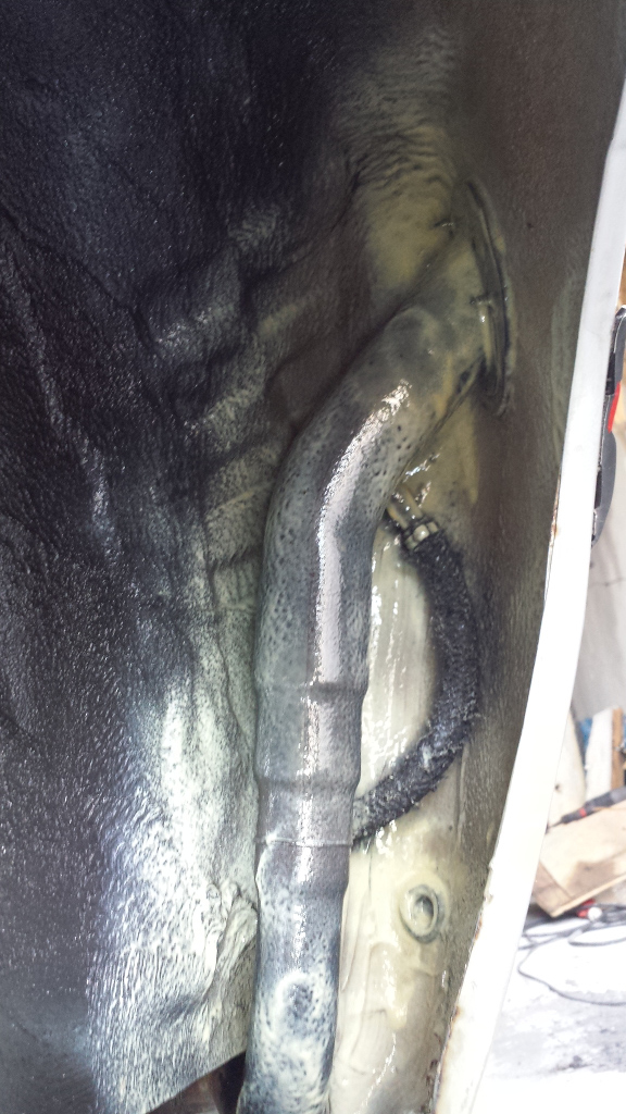

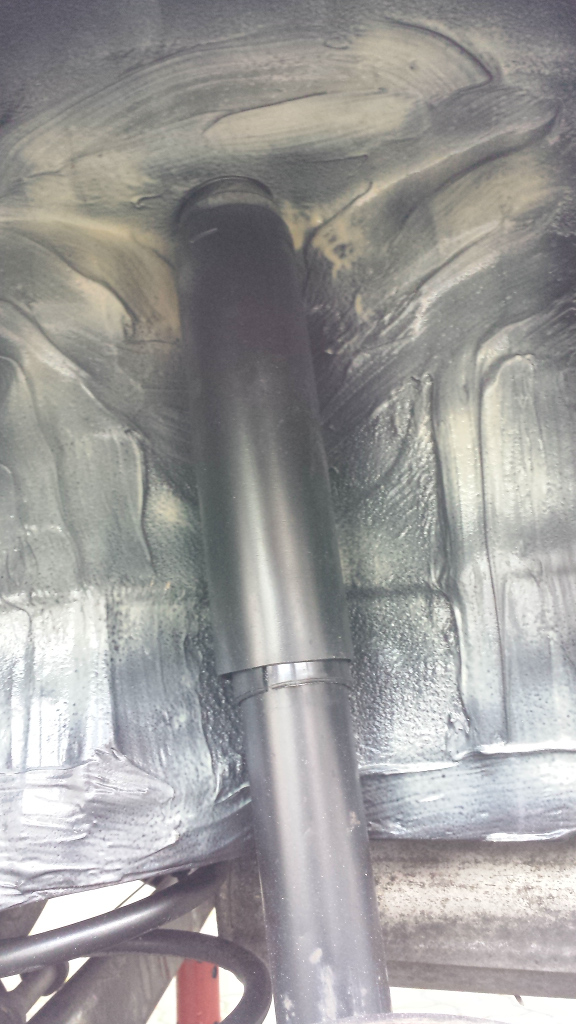

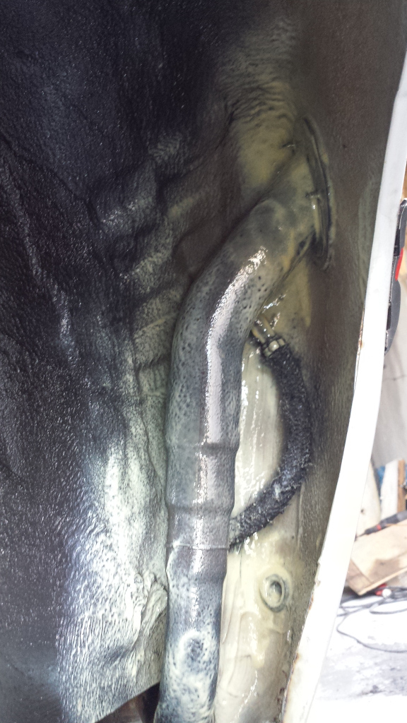

Habe mir die Längsträger und Federaufnahmen angesehen und zum Glück alles im Anfangsstadium. Also noch kein Schichtrost.
Wo endet denn der Schlauch der am Tankstutzen ist?
Re: unverhofft kommt oft oder wieso hast du denn jetzt n Cor
Der geht dürch den Rahmen zum rechts oben zum Tank und ist für die Belüftung vom Tank beim Tanken.
Der dünneren nebendran geht über Umwege letztendlich zum Aktivkohlstoffilter vorne im Radkasten.
Sehr oft sind diese beide marode/ausgetrocknet/druchgescheuert und dann richt es nach Benzin. Der Dicke ist ein Schlauch mit 12mm Innendrüchmesser. Um diesen Schlauch zu ersetzen muss aber der Tank runter weg.
Handbremse aushängen, Auspuff aushängen/abnehmen, Entlüftung abnehmen (links neben den Bremsleitungen) und Füllrohr und Spritleitungen lösen (Achtung Sprit läuft aus) und Stecker von der Geber (hinten am Tank) und den Spritpumpe abnehemen (unter den Rücksitz, schwarzen Deckel). Dann die Tankhalter lösen und der Tank kann raus.
