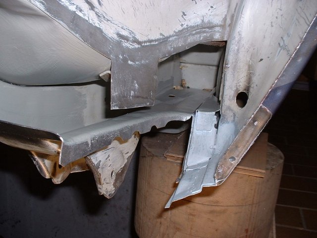

Wessen dämliche spontane Donnerstagnachmittagsschnapsidee war das nochmal den UBS ganz abzukratzen....? Meine.
Nunja erstmal nur die hintere Hälfte vom Corsa, weil meine Grube nicht länger ist. In den hinteren Radhäusern ist das eine echte Knallerarbeit.
![DSCF0001 (Andere).JPG (123.66 KiB) 11994 mal betrachtet Immerhin schöner als kürzlich....](./download/file.php?id=10624&t=1&sid=79b76939b65b0396befe76b64075ebe2)
- Immerhin schöner als kürzlich....

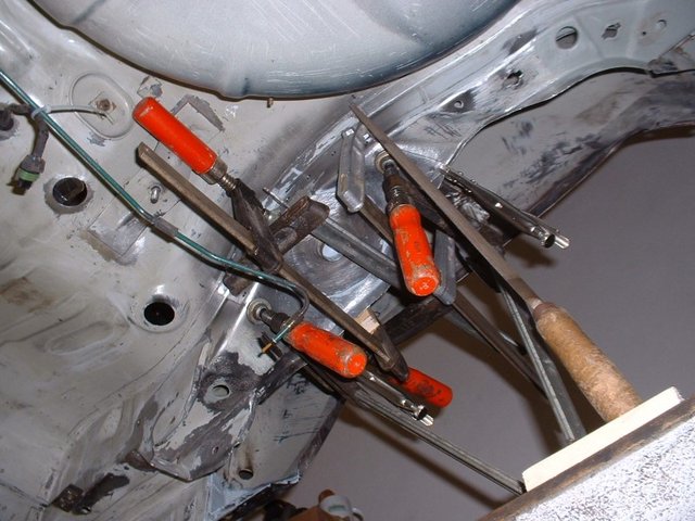

![DSCF0002 (Andere).JPG (114.48 KiB) 11994 mal betrachtet Hier auch etwas gezaubert, Innenradlauf unten Blech neu...](./download/file.php?id=10625&t=1&sid=79b76939b65b0396befe76b64075ebe2)
- Hier auch etwas gezaubert, Innenradlauf unten Blech neu...

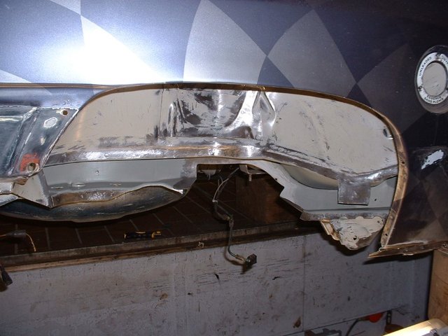

![DSCF0005 (Andere).JPG (123 KiB) 11994 mal betrachtet Links is Schluss mit schweissen...](./download/file.php?id=10626&t=1&sid=79b76939b65b0396befe76b64075ebe2)
- Links is Schluss mit schweissen...

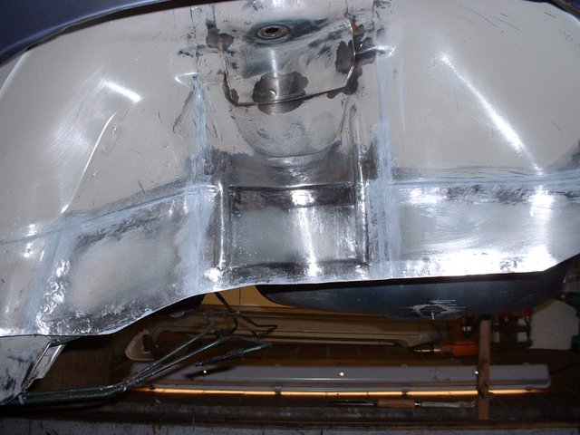

![DSCF0021 (Andere).JPG (139.19 KiB) 11994 mal betrachtet Wer nicht will der wird gezwungen :lol:<br />Morgen brat ichs dann rein...](./download/file.php?id=10627&t=1&sid=79b76939b65b0396befe76b64075ebe2)
- Wer nicht will der wird gezwungen :lol:
