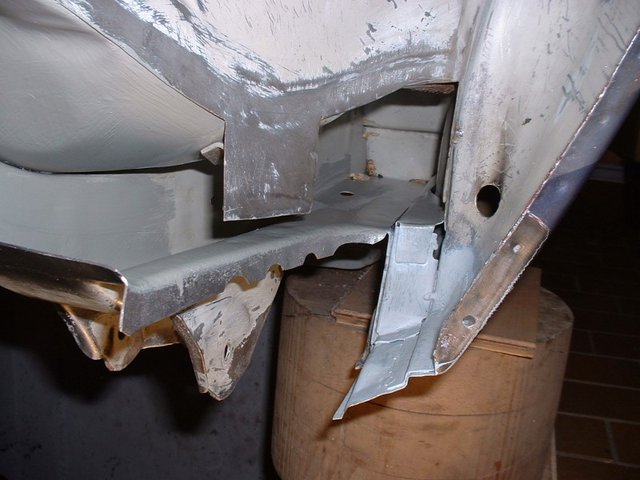

![DSCF0001 (Andere).JPG (123.66 KiB) 12000 mal betrachtet Immerhin schöner als kürzlich....](./download/file.php?id=10624&t=1&sid=ceec5dc4d3485042ba73b0f5ee6e59ab)
- Immerhin schöner als kürzlich....

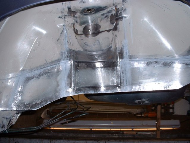

![DSCF0002 (Andere).JPG (114.48 KiB) 12000 mal betrachtet Hier auch etwas gezaubert, Innenradlauf unten Blech neu...](./download/file.php?id=10625&t=1&sid=ceec5dc4d3485042ba73b0f5ee6e59ab)
- Hier auch etwas gezaubert, Innenradlauf unten Blech neu...

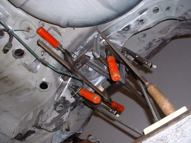

![DSCF0005 (Andere).JPG (123 KiB) 12000 mal betrachtet Links is Schluss mit schweissen...](./download/file.php?id=10626&t=1&sid=ceec5dc4d3485042ba73b0f5ee6e59ab)
- Links is Schluss mit schweissen...
![DSCF0021 (Andere).JPG (139.19 KiB) 12000 mal betrachtet Wer nicht will der wird gezwungen :lol:<br />Morgen brat ichs dann rein...](./download/file.php?id=10627&t=1&sid=ceec5dc4d3485042ba73b0f5ee6e59ab)
- Wer nicht will der wird gezwungen :lol:
