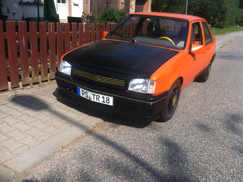

So ein bissjen wieder weiter gefummelt.
Maxim's alte haube wurde schwarz gelackt und montiert mit haubenöffner die vorbesitzer schon montiert hatte.
die frontstossstange und den grill ebenfalls gelackt und montiert, hab mich entschieden schwarz gold soll das aussehen werden von dem noch orangen.
was noch orange ist wird nach dem tüv in schwarz gefärbt.
hab noch die o-ringe von den einspritzdüsen gewechselt und verkabelung mit isoband noch isoliert.
die tage gehts weiter mit der innenausstattung...
