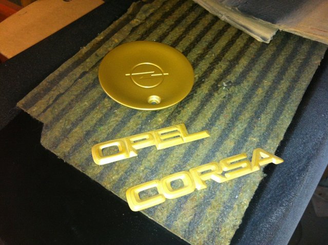

da die karosse komplett orange ist und ich manche teilen einfach bearbeiten muss und lackieren hab ich mich für diese farbspiel entschlossen für meine winterreifen.

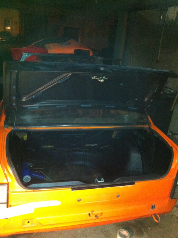

So nun ist auch der Kofferaum schwarz gemattet. Der lackierte Heckdeckel montiert und die Motorhaube gespachtelt das ich sie morgen lackieren kann.
Downbeat
Beiträge: 519
Re: Terry#2
Beitrag von Downbeat »
Hast du den Kofferraum trocken geföhnt? :mrgreen:

Der Laie ^^
Beiträge: 204
Registriert: 20. Jun 2012, 22:29
Wohnort: Dietrichingen
Re: Terry#2
Beitrag von Der Laie ^^ »
ja :-D

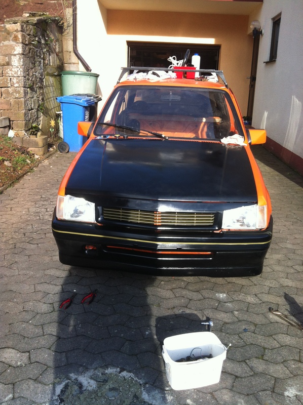

So ein bissjen wieder weiter gefummelt.
Maxim's alte haube wurde schwarz gelackt und montiert mit haubenöffner die vorbesitzer schon montiert hatte.
die frontstossstange und den grill ebenfalls gelackt und montiert, hab mich entschieden schwarz gold soll das aussehen werden von dem noch orangen.
was noch orange ist wird nach dem tüv in schwarz gefärbt.
hab noch die o-ringe von den einspritzdüsen gewechselt und verkabelung mit isoband noch isoliert.
die tage gehts weiter mit der innenausstattung...
