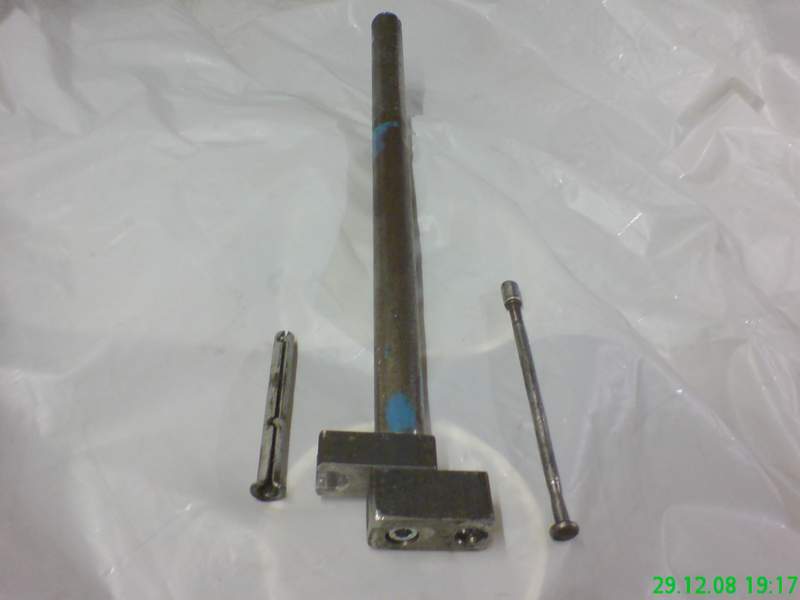

So, unten mal ein paar Pix zu meinem Spezialwerkzeug.
Das funzt echt prima weil man von oben und unten mehr Platz hat draufzukloppen. :lol:
MfG.
Martin

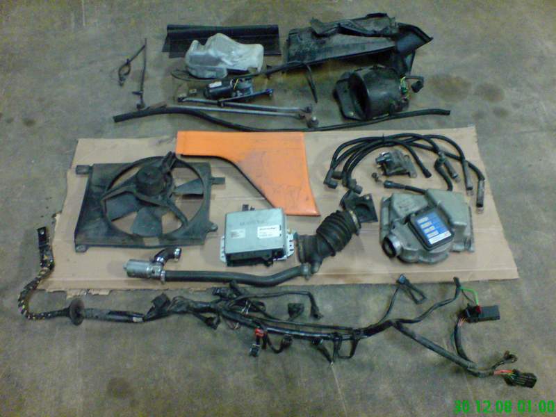

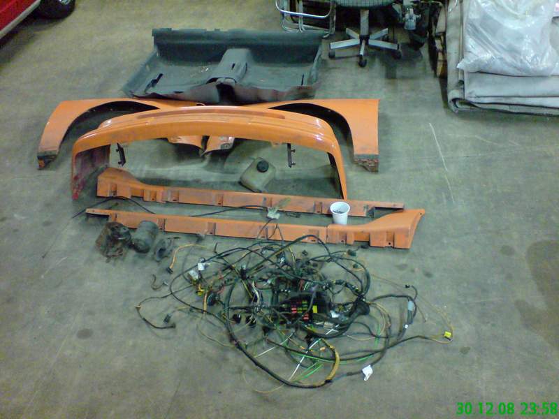

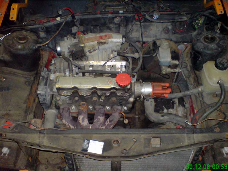

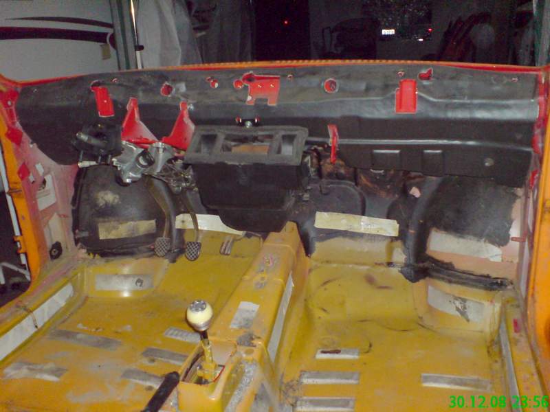

30.12.2008
So, bin wieder da und es hatte wieder -2° in der Werkstatt.
Also zum Aufwärmen mal fix noch ein paar Teile einsortiert, die Werkstatt gekehrt und dann los.:wink:
Irgendwie brauch ich immer länger und optisch tut sich immer weniger. :lol:
Aber es hat sich doch etwas getan.
Ohne Kabelbaum und Teppich.
Ohne Plasteschweller, Sroßstange und Kotflügel.
Wieder ein Haufen.
Wieder ein Haufen.

was ist den das ,bei deinem letzten beitrag , das erste bild, hinter dem amaturenbrett?
isolierung ?
torki
Beiträge: 925
Re: Projekt Slalomcorsa-GSI
Beitrag von torki »
Hi.
Ja ist eine Formdämmmatte die im Gsi verbaut ist.
An der Motorraumwand zum Fahrgastraum ist auch eine ganz dicke dran.
Die werd ich beide vorsichtig abmachen und verkaufen, Dämmung bringt viel beim Corsa.
Wenn du mal einen originalen GSI und einen normalen 45 PS Corsa vergleichst, das sind Welten Unterschied.
Der GSI fährt viel ruhiger!
