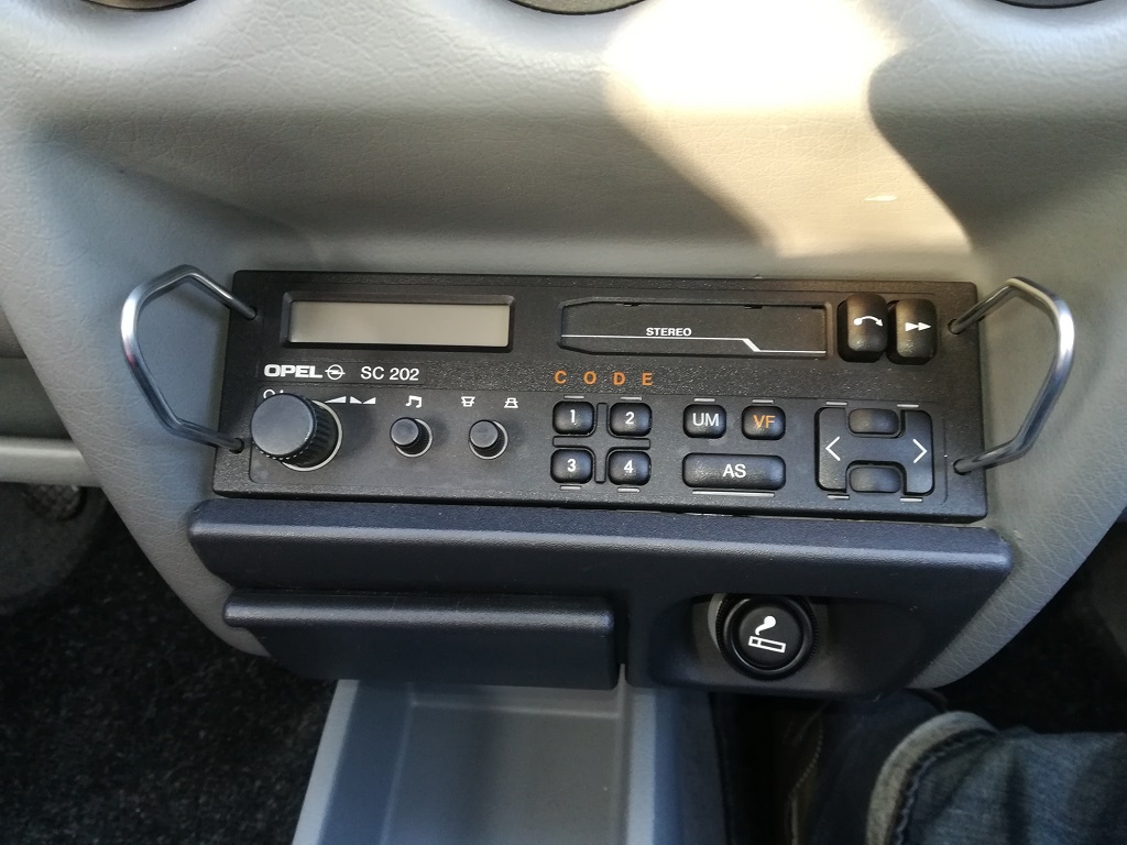

Den Rahmen sollt ihr ja auch ned ausbauen!
Einfach beim Elektronikhändler die Bügel kaufen, dann klappts auch mit Ausbauen!
Alternativ kann man auch 4 dünne Schraubenzieher nehmen oder sowas, damit man halt in die Löcher reinkommt.
Sonst sehe ich da kein Problem!
Is halt bei den originalradios, dass die oft ARG fest sitzen.
So hat man fast keine Chance ohne die Bügel

ich hab mir 4 nägel zurechtgefeilt. oder wenn man es nur einmal braucht, dann halt grad bei ner werkstatt vorhfahren und schnell rausziehen lassen. kostet i.d.R. nix.

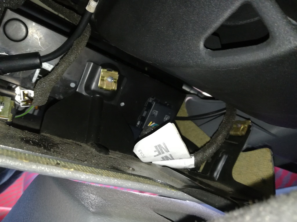

Ahhhh... Ich bekomme das Radio einfach nicht raus !!! Sitzt "dat" Ding tatsächlich so fest ??

Joa, da ist eine Schraube drin, allerdings von der Radioseite aus. So kann ich sie ja nicht lösen. Die geht in dieses klassische Blech "Clips" mit dem Innengewinde, die man überall so findet, Tachometer etc...

Nein. leg dich mal in den Fussraum und schau dir das Radio von hinten an. normalerweise ist die Schraube fest am Radio und dann von hinten mit einer Mutter verschraubt

Hmm, ich sehe nichts ?

Hast du die Bügel auch weit genug reingedrückt? manchmal klemmt das ein wenig.

Ich gucke mal ganz in Ruhe. Irgendwann gibt man halt auf... Vielleicht klemmt das Radio tatsächlich.
