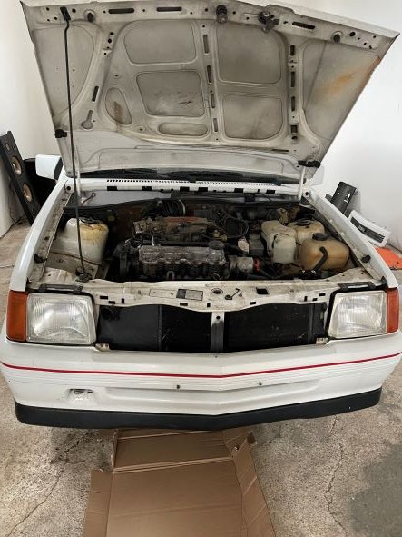

Hier mal vorgestellt, die weiße Lady oder auch Chantal die Zicke:) Von aussen sehr hübsch, unter der Haube doch schon etwas angekratzt;) Wobei, das darf man ihr auch nicht übel nehmen, immerhin hat sie bereits 1989 das Licht der Welt . erblickt.

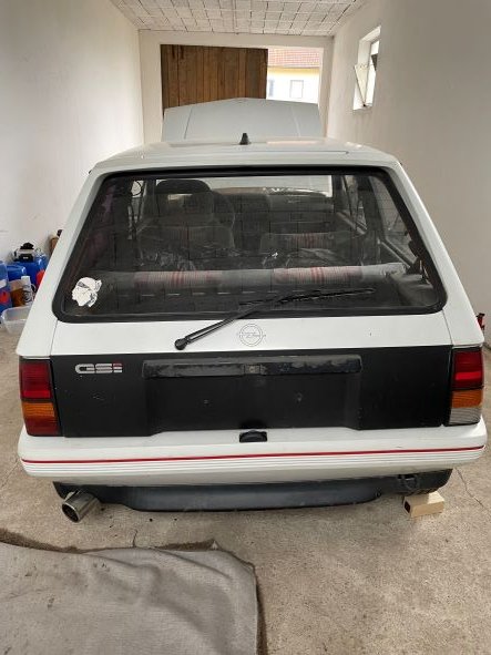

Sexy Arsch;)
Sexy Arsch;)

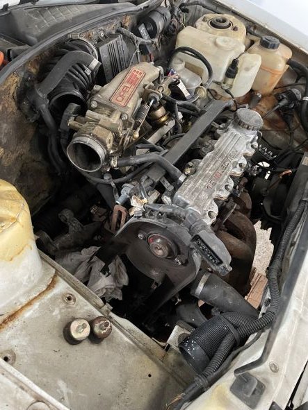

Da ich nach den mehr als 17 Jahren Standzeit nicht einfach mal Elektroschocker ansetzen wollte, habe ich beschlossen zuerst einmal die Hausaufgaben zu erledigen (Zahnriemen, WaPu, Bremsen, Zündkerzen, Öl usw.). Gesagt getan, und ran an den Speck, also erst einmal den Zahnriemen. Somit gleich mal E-Teile bestellt, Werkzeug besorgt, das "Wie helfe ich mir selbst" Buch und los!
Nach nun mehr 4 halben Arbeitstagen (Keine Heizung in der Halle, da wird's nach 4-5 Stunden eisig an den Füssen:D) und gefühlten 10 Dosen WD40 ist der alte Riemen ab und die doch ziemlich angerostete Wasserpumpe endlich draußen! Und siehe da .... Falsche Wasserpumpe bestellt, somit neuer Stopp. Achja, weiss einer zufällig woher ich die WaPu Schrauben bekomme? Vielleicht auch mit nem Link?:)
Wasserpumpe endlich heraußen!

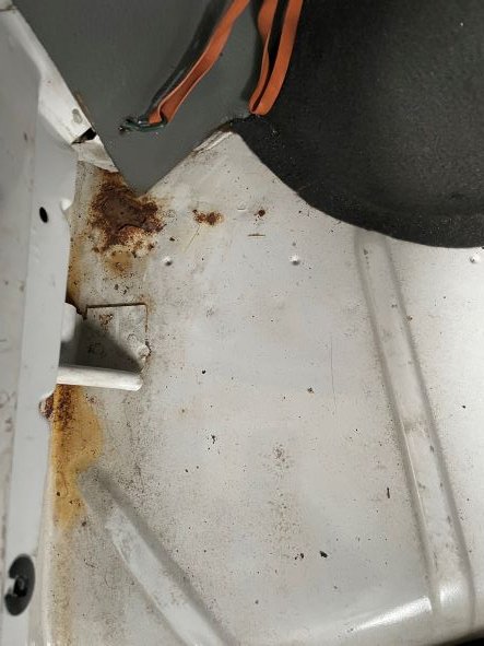

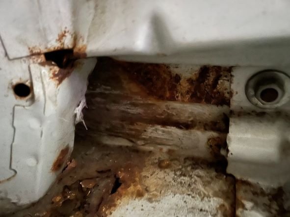

Da ich ja Zeit hatte so zwischendurch bis das WD40 gewirkt hat, habe ich mal etwas genauer hingeschaut. Leider bröckelt an der ein oder anderen Stelle die Fassade und Karosserie-Arbeiten sind nicht meine Stärke. Naja, wir werden sehen. Der Ziel ist erst mal TÜV :)
Da ist leider n bissl viel Lack ab!

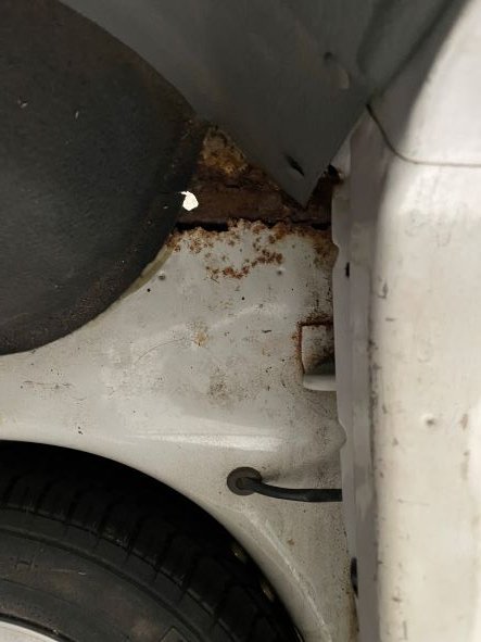

Rostecken im Heck
Rostecken im Heck

Die Schrauben sind nur bei Opel zu bekommen. 1334913, M6x18.
Beim Rost ist der GSI leider mit etwas Vorsicht zu genießen, Federaufnahmen hinten am Rahmen, unter den beide Seitenschwellern und den vordere untere Querträger sind die erste Stellen wo sich das Opelgold gerne finden lässt.
