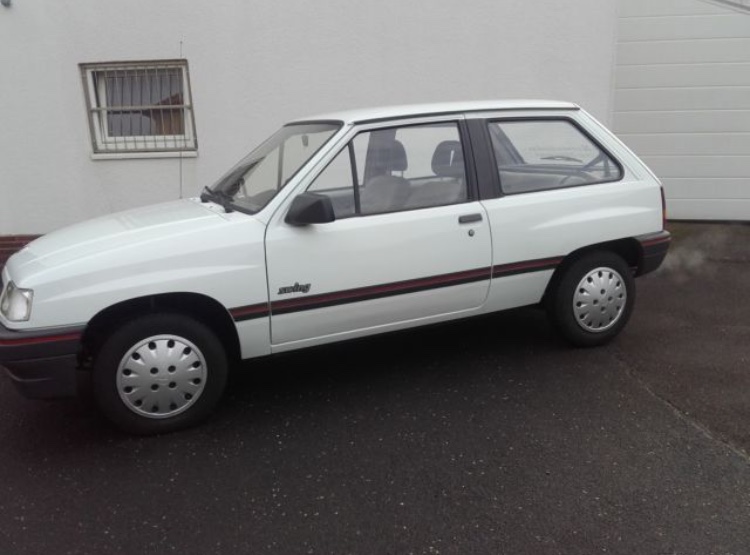

Hier ein Bild

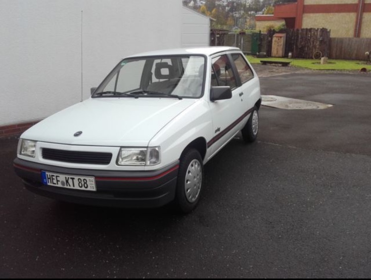

Das sind Bilder vom Kauf . Mein Handy sprengt leider die Größen komischer weise... habe ihn aus 1.Hand Rostfrei mit 24.600km gekauft. Von unten wie ein Jahreswagen. War bei Kleinanzeigen drinnen. Scheckheftgepflegt bei Opel bis 2017. Hab Bremsen usw alles neu gemacht. Hatte mich direkt verliebt

Sehr sehr cool, dass es noch diese Corsas mit wenig Kilometern im Neuwagen Zustand gibt :top: :top:
