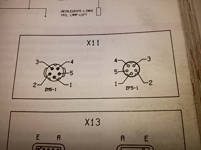

Zum runden Stecker:
Meinst du den 5 poligen?
Welche Kabelfarben hast du denn da drin?
Den da?
torki
Beiträge: 926
Re: Kabelbaum Verbindung Umbau c12nz auf c16xe
Beitrag von torki »
Also falls es.der ist der nennt sich X11
Steckverbindung Hauptkabelsatz und Zentraleinspritzung
Pin1 rot 2,5mm Klemme 30 Batterie Plus
Pin2 braun - weiß 0,75mm Motorkontrollleuchte
Pin 3 rot - blau 1,5mm Benzinpumpenrelais pin 87 am Relais
Pin 4 blau grün 0.75mm Oldruckwarnleuchte

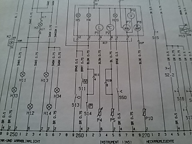

Laut meim Schaltplan aus " Jetzt helfe ich mir selbst "
Ist an der Öldruckanzeige - Warnkontakt ein blau gelbes 0.75er Kabel dran?
torki
Beiträge: 926
Beitrag von torki »
Tatsächlich.
Habs gefunden blau grün 0.75mm zum Öldruckschalter .
Wozu man auch immer parallel zu einem durchgehenden Kabel noch
eines durch nen Stecker führen muss? :?:
Ich bin verwirrt.
