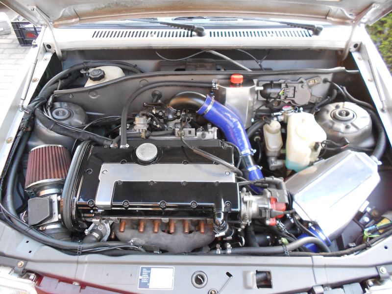

Re: C20xe Kompressor
Wassergekühlter LLK in ein A ist möglich bei ein LET, Kollege von mir aus der Niederlande hat damit schon einige jahren gefahren.
- Corsa A chargecooler.jpg (97.64 KiB) 42369 mal betrachtet

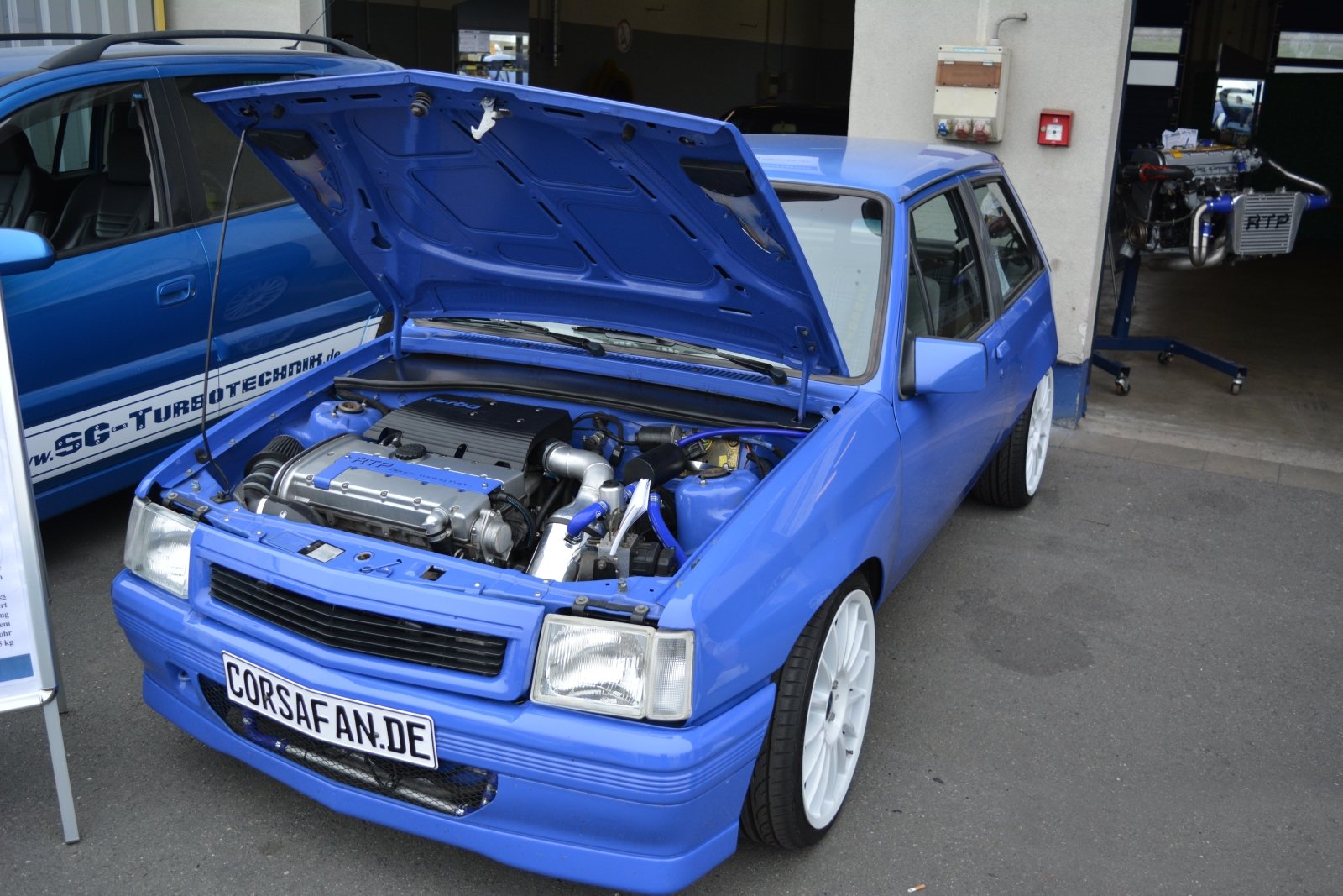

Genau dort ist bei mir der ABS-Block im Weg.
http://www.corsafan.de/galerie/uploads/osl2016-01.jpg
Aber ok, alles weitere dann per Whatsapp
