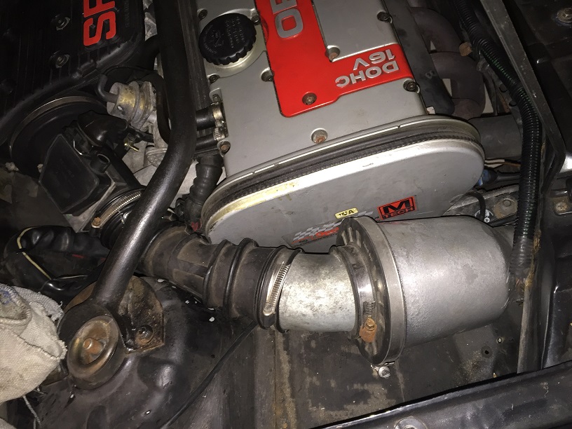

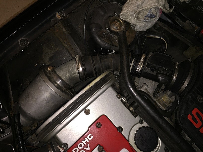

Hallo,
ich möchte bei mir ein "Rotkäppchen" verbauen. Gibt es irgendwo passende Anschlussschläuche zum Luftmassenmesser zu kaufen ? Ich habe bisher nichts gefunden.
Welchen Luftfilter könnt Ihr empfehlen ? Ich habe so ein Maxflow Aluding da drin. Da gibt es doch bestimmt etwas offenes von K&N ? Oder ist das wegen der Temperaturen nicht empfehlenswert ?

Von Rotkäppchen zum LMM bleibt es den originalen Adapterschlauch. Kontrolliere ihm aber auf Risse.
Vom Rotkäppchen zum LFR (Leerlaufregler) wurde ich den vom C20LET empfehlen, damit brauchst du kein Verbinder.
Der originale Schlauch vom LMM zum Luftfilter ist dem Schlauch der am besten passt.
Als Filter wurde ich das Maxflow Aluding lassen um das Geräusch zu dämmen und den Luft schön kalt zu lassen. Vieleicht den Filter reinigen bzw durch ein neuen ersetzen.
Mit dem Rotkäppchen wird es sicher lauter.
Ein offenen K&N dazu wird dabei interessant beim Eintragen, dann wird da warscheinlich einen Motorhaubedämming gefordert.

Der originale Gummi passt auf das Rotkäppchen. Bringen tut es laut einhelliger Meinung nix außer Lärm. Offener Luffi ist wie Du selbst schon vermutest Mist wegen den Temperaturen.
Aus eigener Erfahrung kann ich Dir sagen das es mit Offenem weniger Drehmoment wird.

Bin inzwischen Fan von dem originalen Luftfilterkasten vom Corsa B mit abgeändertem Unterteil. Billig, kriegt man ne K&n-Matte rein. Gibts nen Thread hier im Forum. Würde auch kein Brüllkäppchen mehr kaufen.
Es gibt auch einen Individuell gebauten Kasten vom Turbopit. Der passt auch super, ist aber nur ein paar mal hergestellt worden.

Statt ein Rotkäppchen kannst du auch ein X20XEV Schlauch nehmen zusammen mit ein Adapter.
Die meiste Corsa B sind so umgebaut worden weil sie so kein Loch im oberen Spritzwand machen zu müssen.
