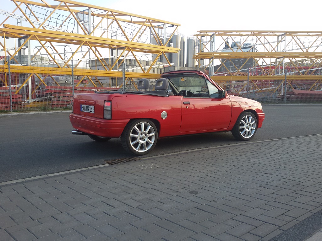

Ich habe mal eine Frage zum Thema Fahrwerk.
Mein Corsa Cabrio ist mir zu hoch und ich würde es gerne noch ein bißchen
tiefer bekommen.
Ich habe 30mm Vogtland Federn mit Seriendämpfern und 6x16 et 48 Felgen von Corsa C Njoy verbaut.
Das Gewindefahrwerk von KW was ich noch hier liegen habe fällt leider aus, aufgrund der et der Räder.
Gekürzte Sportstoßdämpfer will ich nicht verbauen, weil mir das Cabrio von Haus aus zu weich ist.
Nun Meine Frage.
Was habe ich für Möglichkeiten das Cabrio im Rahmen der o.G Bedingungen nur vorne tiefer zu kriegen? nur ca. noch 20mm.
Würde es was bringen Seriendämpfer zu kürzen?
Kennt jemand gekürzte Stoßdämpfer die nicht oder nur minimal härter sind als Serie?
Mir geht es nicht darum in der Gegend rumzuschleifen sonder eher darum das der (für mich :lol: ) riesen große Spalt zwischen Rad und Kotflügel etwas kleiner wird :lol:
Vielen Dank

Tieferlegungs-Federteller (gibt's nur für vorn) würden wohl gehen und sind sehr günstig.
Ich glaube die waren aber nicht zulässig mit anderen Federn.
Die großen Räder lassen den Corsa viel höher wirken, finde ich. Mit kleineren würde es wohl tiefer aussehen und wäre es vermutlich auch. Abrollumfang etc..
Originale Stoßdämpfer kann man auch kürzen, das bringt aber eher bessere Fahreigenschaften - tiefer wird er dadurch nicht.

Der Abrollumfang ist komplett gleich zur Serien 13Zoll Felge mit 145/80.
Ja, die Federteller sind nicht zulässig.
Wenn ich weniger hohe Gummis/ Räder montiere wird der Abstand zum Radhaus ja noch grösser.
Mich kotzt nur dieser Grand Canyon zwischen Gummi und Kotflügel an :lol:
freundliche Grüsse
Beiträge: 1901
Re: Corsa Cabrio noch etwas tiefer
Auffällig sind die Teller nicht. :wink:
Federn pressen wäre noch möglich.
Für den Preis kann man sich aber auch andere Federn kaufen :lol:

H&R Cupkit :wink:
Kommt tiefer und ist nicht sehr hart :wink:
Bietet sich dann halt immer an Domstreben zu verbauen falls noch nicht vorhanden.
Die machen die "Wanne" halt auch etwas weniger Weich :mrgreen:
