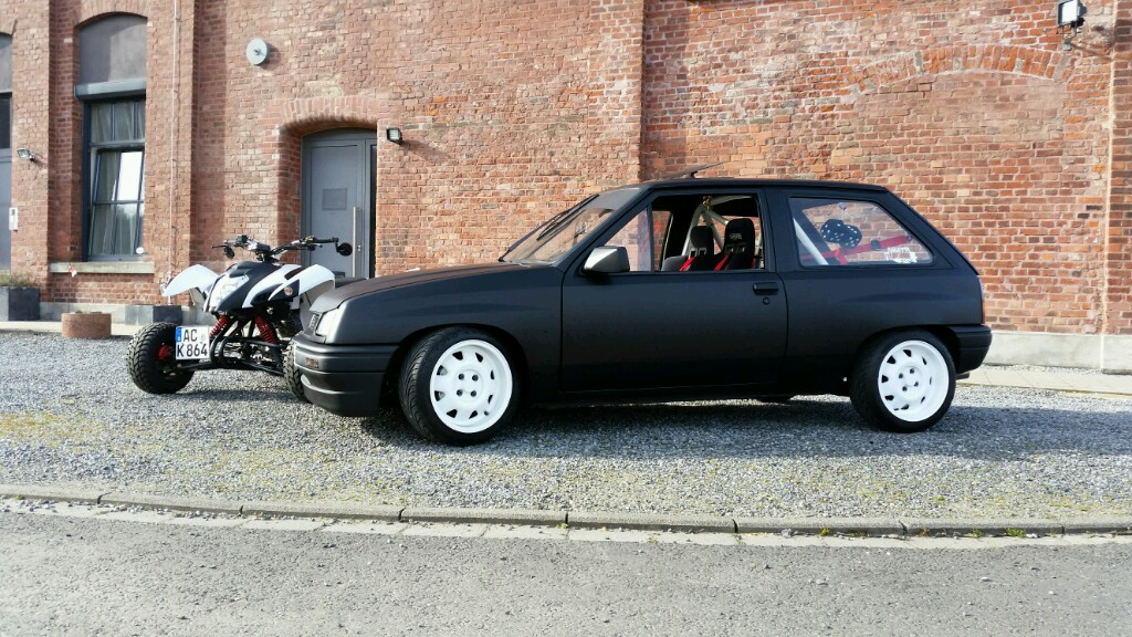

Hier noch ein deteilfoto von der momentanen Tiefe auf der VA die ich mit dem neuen FW gerne wieder erreichen würde

Hab grad mal bei deiner Galerie geguckt, sieht schon recht ordentlich aus. Das Risiko das ich mit 75mm zu tief komme ist recht hoch, wenn ich sehe wie nah der Kat schon am Asphalt hängt.
