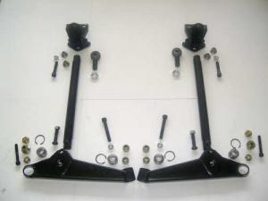

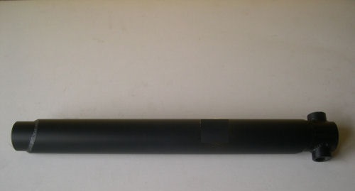

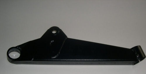

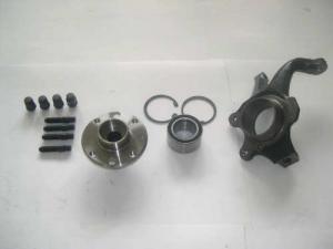

Die Corsa A Rallye Version darfst du dann auch nicht fahren. Dort waren Zugstreben und Querlenker auch Fräßteile die du sicherlich nicht fahren darfst. Ebenso war der Achsschenkel auch anders.
In England gibt es einige Firmen die für den Corsa Uniball Gelenke anbieten. Auch würde es eventuell sinn machen, die Buchsen im Querlenker gegen Uniball zu tauschen sowie die Aufnahmen der Zugstrebe.

Hast du da Bilder zu?!nova hat geschrieben:Die Corsa A Rallye Version darfst du dann auch nicht fahren. Dort waren Zugstreben und Querlenker auch Fräßteile die du sicherlich nicht fahren darfst. Ebenso war der Achsschenkel auch anders.

Gab es diese Konstruktion nicht bei Timms Autoteile?
Re: verstärkte Traggelenke? Erfahrungen?
Nein die Timms die dinger sind was anderes und nicht vergleichbar. Die Timms dinger würde ich mir auch nicht verbauen.
HAb aufe schnelle nur das Bild. Ich muss aber irgendwo noch Fotos haben
- gruppe-a-aufhaengung.jpg (13.71 KiB) 44337 mal betrachtet
Wende schon so brav fragst
- achsträger_komplett.jpg (6.65 KiB) 44307 mal betrachtet
- zugstrebe.jpg (16.49 KiB) 44307 mal betrachtet
- querlenker.jpg (18.32 KiB) 44307 mal betrachtet
- querlenker gruppe a.jpg (8.21 KiB) 44307 mal betrachtet
- achsträger.jpg (29.19 KiB) 44307 mal betrachtet
