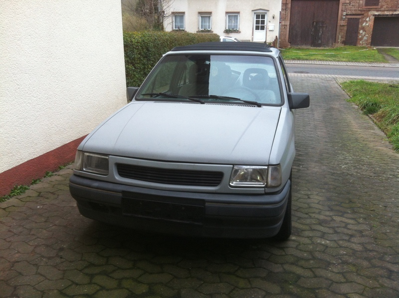

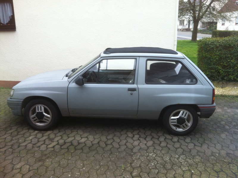

Hallo,
da mein TR mir zurzeit nur schwierigkeiten macht, musste ich nun ein übergangsauto kaufen.
das ist er in mausgrau EZ 1992 1,2Liter power mit elektrischem schiebedach.
Rost an den üblichen stellen hinteren radläufe usw. aber bisher keine starke verrostungen festgestellt.
Dämpfer sind fertig aber das is ja das kleinste problem.
mich macht es nur stutzig das die lüftung keine warme luft bläst obwohl auto warmgefahren ist (erst auf heimfahrt gemerkt).
und heute hatte er im 4ten gang etwas gestottert fing sich aber wieder

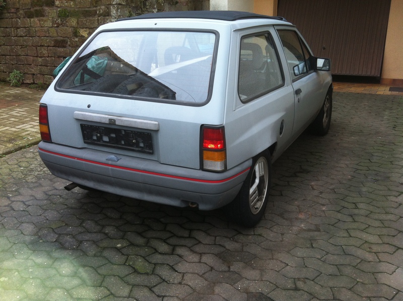

Habe einiges geschafft, was so natürlich nicht geplant war :roll: .
Hintere Träger bei den Stoßdämpfern durch, beide Seiten sind fertig geschweißt und versiegelt (ziemlicher Mist bei dem Wetter :oops: ), damit hab ich aber schon gerechnet, da sind sie eigentlich immer durch.
Reserveradmulde geschweißt, knappe 50cm, fast die ganze Länge unten war marode.
Endspitze links geschweißt, die rechte Seite geht noch, mache ich bei Gelegenheit.
Dann noch 14" SSF drauf.
Fahrwerk hatte ich damals bei ebay gekauft, mir gefällts echt gut. Hersteller weiß ich gerade nicht mehr, blaue Dämpfer, rote Federn. :)
Jetzt dachte ich, ich muss endlich mal ein Bild machen. Es ist so nebelig, dass man kein gutes Bild hinbekommt, toll :lol:
Das blau ist erst mal für die Versiegelung drauf, wird noch grau.
Grüße Frank
