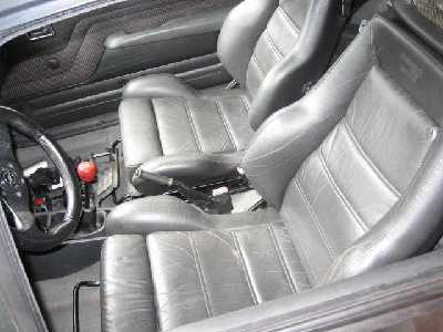

- Die besagten Recaro sitze...
- opel-kadett-e-foto-bild-45757346.jpg (39.44 KiB) 107167 mal betrachtet

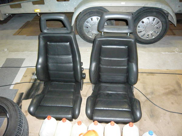

Hatte die Champions ja auch mal in meinem A; Habe die Halter vom Kadett entfernt, ne Corsa GSI-Konsole genommen, die Corsahalter auf den Laufschienen entfernt und die Laufschienen (Corsa) an die Sitze geschraubt. Also nix geschweißt, kann man mit der Methode auch.
Hab, weil ich recht groß bin, die Sitze recht weit hinten montiert, daher sieht man die Verstellbügel etwas mehr. Funktionierte und passte alles wunderbar.
