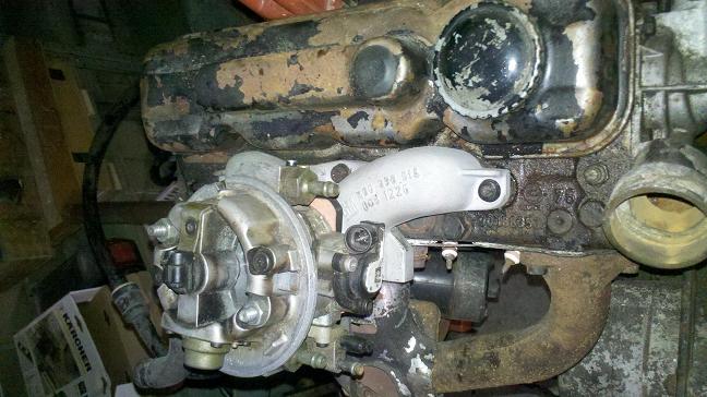

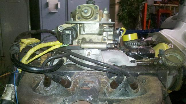

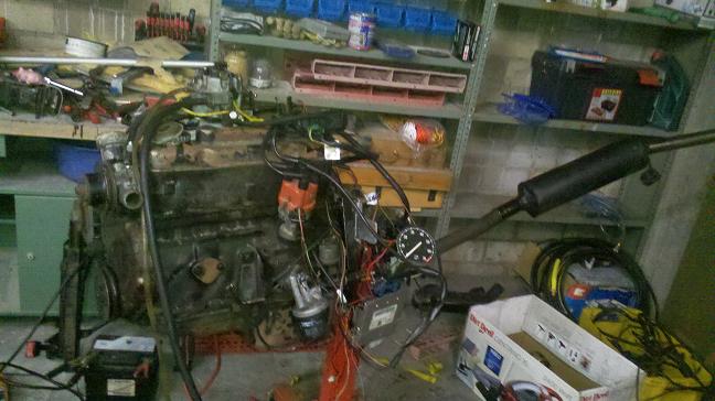

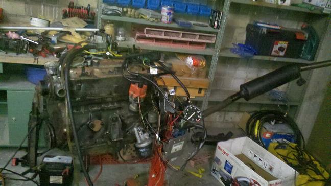

Hier noch ein paar bilder...
fk69
Beiträge: 1970
Re: Grosse Ereignisse werfen ihre Schatten vorraus...
Beitrag von fk69 »
So, falschluft gefunden, die twintec-platte die ich als adapter genommen hab hat sich verzogen, haben wir nen fähigen cnc-menschen hier im forum der mir günstig was aus alu nach zeichnung oder muster fräsen kann?
