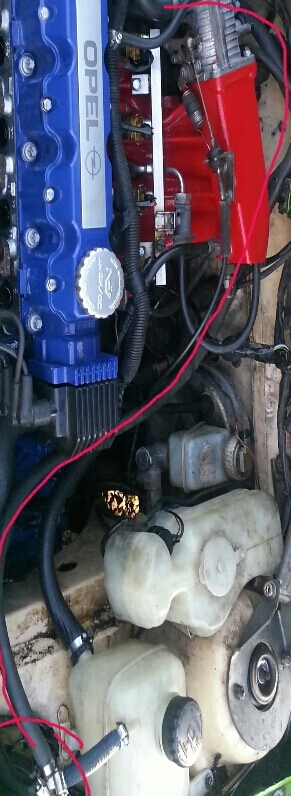

Der markierte schlauch ist das problem der gehört nich da dran nur wo gehört er drsn?

Re: Kühlwasser Leitungen corsa a gsi
warscheinlich hat derjenige, der den c16se damals als erster vebaut hat die schläuche die eig in den corsa mit dem motor gehören, nicht gehabt.
wird wohl auch so sein, denn der motor kommt ja aus nem astra wie du gesagt hast.
das mit den t-stücken macht aber schon sinn... der c16se hat nämlich an der drosselklappe 2 anschlüsse für eine art ansaugluftvorwärmung.
original ist das dann nämlich so: der schlauch der von der ansaugbrücke zum wärmetauscher der heizung geht hat noch n abzweig nach oben zur drosselklappe. da hat er dann wohl ein t-stück gesetzt, weil sein schlauch das nicht hatte.
der andere schlauch, der bei dir von der DK zum ausgleichsbehälter geht, macht dann auch sinn. iwo muss das wasser, was durch die DK läuft, ja hin
weiss nur grad nicht ob der da hin gehört.
ich persönlich habe den kreislauf für die vorwärmung gar nicht angeschlossen. erstens weil ich den schlauch mit dem abzweig auch nicht hatte und zweitens weil der corsa eh nur im sommer läuft und die vorwärmung da nicht unbedingt benötigt wird.
mfg
michael

Der jetztige motor stammt aus einem a corsa gsi den habe ich vorgestern verbaut da der andere einen blockschaden hatte ..... eine leitung an der drosselklappe war noch dran und zwar der Rücklauf dieser geht hinterm motor in die hauptleitung ich habe jetzt die andere leitung an die Zuführung vom warmetauscher geklemmt .
Denn für mich ergab es keinen sin das eine zufuhrung an die Überdruck leitung des ausgleichsbehalter geklemmt wird da würde der motor viel luft im wasserkreislauf haben ähnlich wie als würde ich das bei der bremsleitung machen ....
Jetzt läuft da auch gewärmtes wasser durch vorher nicht.
Ware trotzdem noch über bilder froh von einem orginal motor
