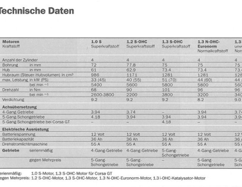

1,2-S-OHC laut Prospekt von früher.

1,2er mit 54PS könnte auch der OHV sein, den gab es ja auch....
Re: welcher motor ist das?
Meinst Du den hier?
12NC, ab MJ87 E12N, ab MJ88 E12GV
Bauform: R4
Steuerung: OHV
Anzahl der Ventile: 8
Bohrung (mm): 79,0
Hub (mm): 61,0
Volumen (cm³): 1196
Leistung (kW bei min-1): 33 / 5000
Drehmoment (Nm bei min-1): 80 / 2200 - 2600
Verdichtung: 8,0 : 1
Motormanagement: Vergaser Weber 32 TL
Oktanzahlbedarf: 91v / 91, keine Klopfregelung
Steuerung: Steuerkette
Abgasanlage: kein Katalysator; AGR und ungeregelter Katalysator möglich
Besonderheiten:
Verwendung: Corsa A (F10/4, F10/5)
Der hatte aber nur 33kW, und nicht 40kW wie der 12ST

der 1.2 Liter Motor mit Vergaser und 54 PS im Corsa-A, ist der 12ST (OHC). Alles andere, wäre nachträglich umgerüstet. Der 1.2 OHV im Corsa schimpfte sich E12GV und hat 45 PS.
