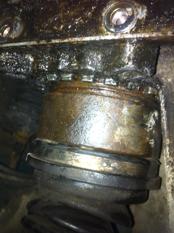

Servus Leute :)
hab da en Problemchen. Eigentlich ja nix aufregendes das Wechseln von achsmanschetten. Aber meine Achswelle Getriebeseiteig will einfach nicht raus. Platz zum raushebeln ist eigentlich da, Achsschenkel is ja locker, aber so oft ichs auch versuch die will net rausspringen. Hab jetzt schon 3 Meißel probiert, ne wasserrohrzange (zugegeben recht klein^^) aber es funktioniert nicht! Setzt ich an der falschen stelle an? Sollte ich mir vlt doch das Spezialwerkzeug versuchen auszuleihen von der WErkstatt, damit solls ja angeblich prima klappen...
achso, ist die kurze Welle, also Fahrerseite.
vielen Dank schon mal :D
Achswelle getriebeseitig links

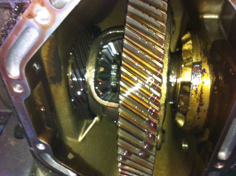

ah okay, jetzt hab ich glaub ich verstanden wo ich den meissel ansetzen soll. wie man auf dem bild sieht sind ja schon die schrauben vom getriebedeckel ab, wusste nur nicht genau wo ich denn da nen meissel ansetzen soll... bzw. bin mir immer noch nicht zu 100% sicher wo, hab irgendwie schiss zu viel Gewalt anzuwenden, sodass es dann im arsch sein könnte^^
hab mal noch en bild von innen hochgeladen. Wo soll ich da jetzt genau den meissel ansetzten?
Getriebe innen
Getriebe innen

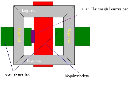

Da, wo die Antriebswellenachse aufhört. Da musst du den Flachmeißel vorsichtig reinkloppen.

Re: Achswelle will und will nicht raus!
Beitrag von StuggiStift »
StuggiStift hat geschrieben: zwischen Wellenende und Kegelradachse
http://imageshack.us/photo/my-images/52 ... innen.jpg/
Etwas vereinfacht dargestellt

Perfekt StuggiStift :)
Dann werd ich das morgen gleich mal ausprobieren! Vielen Dank schon mal an alle, vor allem für die schnelle Antwort, Top!
