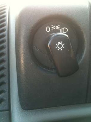

Anscheinend wurde vom Vorbesitzer ein Lichtschalter von einem anderen Opel verbaut.
-Wenn ich im Stand das Licht anschalte, ist die Zündung an.
-Ich kann die Scheibenwischer anmachen.
-Die Lüftung geht erst wenn ich die Zündung mit dem Schlüssel anmache.
-Wenn das Licht an ist, kann ich den Schlüssel umdrehen und abziehen, aber das Auto läuft immer noch.
-Wenn ich dann das Licht ausmache, geht auch das Auto aus.
Ist eigentlich ein nettes Gimmick für den Winter. Auto an, Licht an, Schlüssel abziehen, Auto abschliessen und fertig ist die Standheizung.
Aber glaube nicht das der Tüv das gut findet.
Jemand eine Idee? Kann mir Vorstellend das der Schalter evtl. von einem Kadett E sein könnte.

hast du evt mal n foto von dem schalter der jetzt drin ist? könnte nämlich sein das der von nem anderen modell ist und die pinbelegung dann die fehler verursacht.
ist überigens das gleiche als wenn man den originalen facelift warnblinkschalter rauszieht und auf dem kopf stehend wieder reindrückt... dann geht auch die zündung an. allerdings überlebt der schalter das nicht lange

Nimm doch mal den Warnblinkschalter raus, mach die Kappe ab und steck in andersrum wieder rein.
Dann schau mal, ob das Problem immer noch da ist, würde mich mal interessieren, was dann passiert.

Passiert Haargenau das gleiche.
Zündung ist an, Scheibenwischer gehen, Radio, nur die Lüftung geht nicht.
