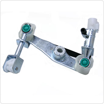

Hi.
Dann ist bei dir das schaltgestänge ausgeschlagen.
ich meine das gebilde was auf dem Getriebe sitzt.
war bei meinem GSI auch.
Habe es dann gewechselt und alles war wieder gut.
alle teile die zum a corsa gehören
und ein Bild vom C corsa

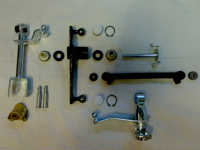

Hallo,
Bezugsquelle- FOH :-)
Vieleicht brauchst du nur die Lagerung wo der Stift durch den getriebehalter kommt.
Die gibt es auf jeden Fall bei Opel, sollten die Pfannen von den Kugelköpfen auch kaputt sein, dann kann es sein das es die nicht einzeln gibt bei denen.
Aber irgendwo im Internet oder Zeitung habe ich mal einen Anbieter gesehen, weiss aber nich mehr wer es ist.
