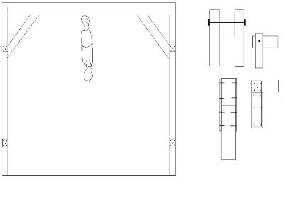

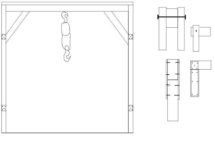

sind ja gerade im aufbau unserer schrauber garage nun wollen wir uns einen kran anschaffen aber da wir schlechte erfahrungen mit einem motor kran machen musste wollen wir uns nun einen rahmen bauen an dem ein kettenzug hängt
ich dachte hierbei an eine balken konstruktion die in der wand verschraubt wird und in etwa folgende maße hat
breite 3,00m
höhe 2,80m
jetzt ist halt nur die frage wie sieht das mit der statik aus bekommt man an so einem rahmen nen motor hochgezogen bei den balken dachte ich so an 150 x 150mm balken
