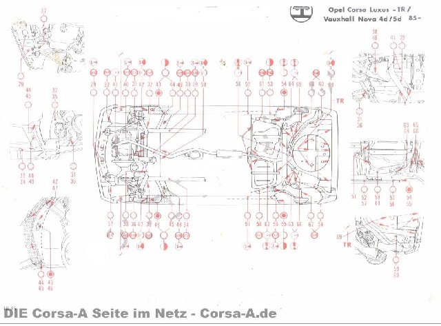

Moinsen, da ich in den nächsten Tagen anfangen will den Weißen zu versiegeln, würde ich von euch gerne wissen wo ihr überall Hohlraum zeugs hingejagt habt.
Ich meine Schweller, radkästen, Türen etc ok ist bekannt aber wo sollte man noch was machen ?!
Wie siehts hinten im Kofferraum aus kann man das Hohlraumspray ohne das man sich dann damit was versaut ohne probleme an die brisanten stellen sprühen / schmieren ?
LG
Sebastian

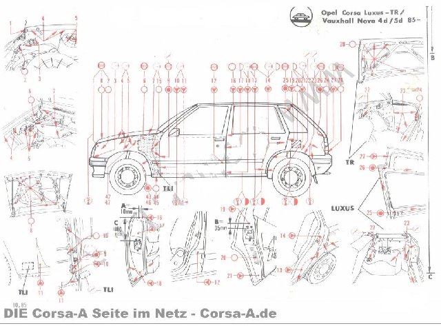

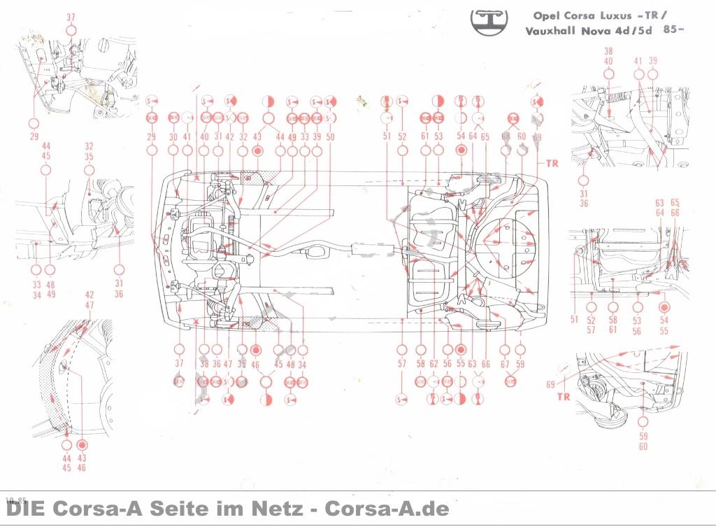

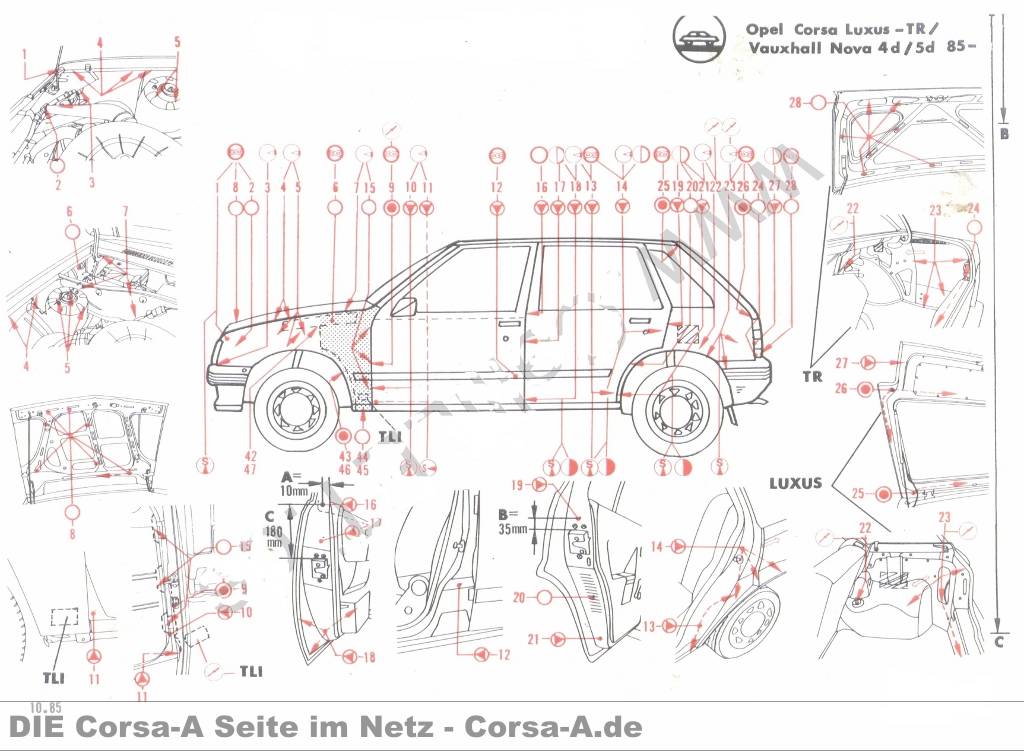

Ich glaube das hier könnte Dir durchaus weiterhelfen.
Liebes Dankeschön an "CalliLET".
