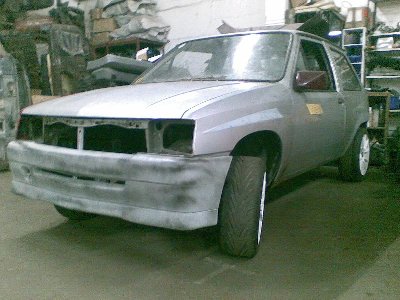

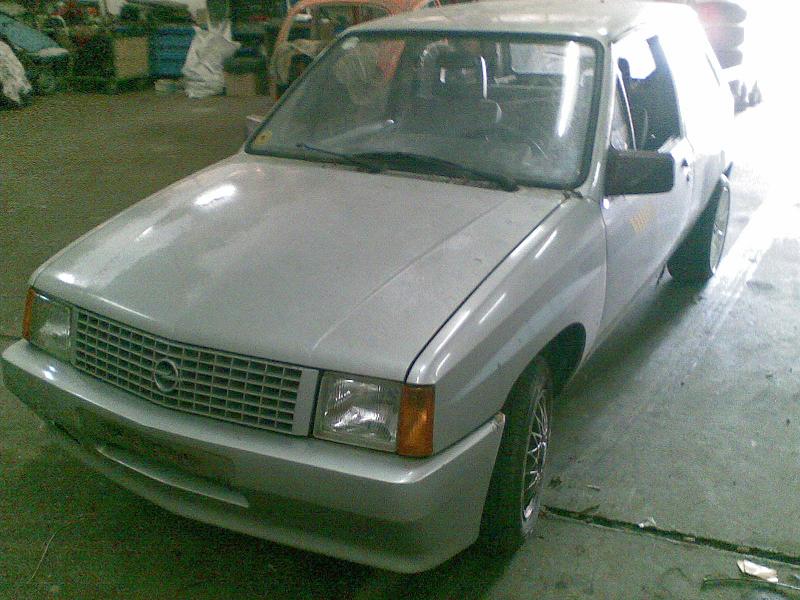

Ich hab da mal was neues aufgegriffen und wollte den mal vorstellen.
Eckdaten:
Corsa A CC
EZ 28.08. 1986
1,3 SB mit 71 PS

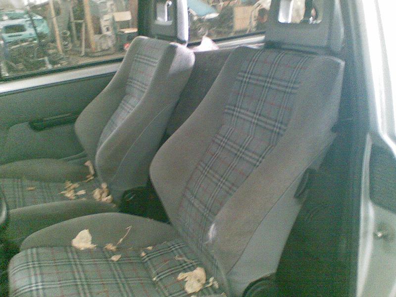

Schöne Ausstattung mit Laub :D

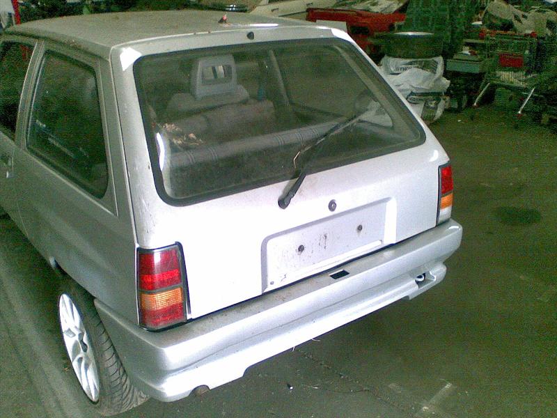

So wie es aussieht war da mal ein Paket von Irmscher dran. Davon sind aber nur die Stoßstangen vorn und hinten übrig geblieben. Die Kotflügel vorn haben an der Unterseite zur Tür hin Rost. Also vermute ich mal, daß da die Schweller von Irmscher dran waren. Auch an der Heckklappe sind die Löcher vom Spoiler.

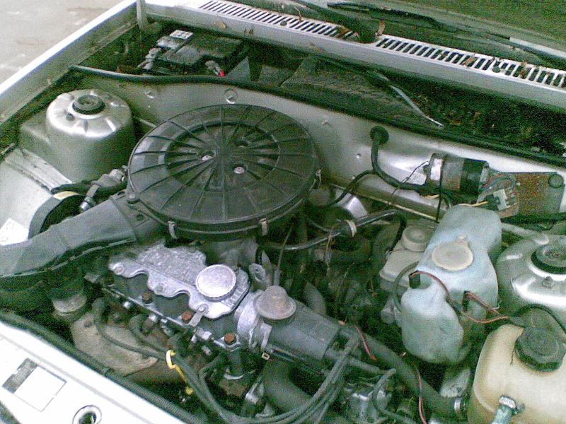

Jedenfalls habe ich alle ABE´s für die Teile. Ob der Motor läuft habe ich noch nicht festgestellt. Er wird dan aber auch gegen einen SEi getauscht. Im Großen und Ganz macht er aber noch einen passabelnen Eindruck, sodaß man noch was draus machen kann.

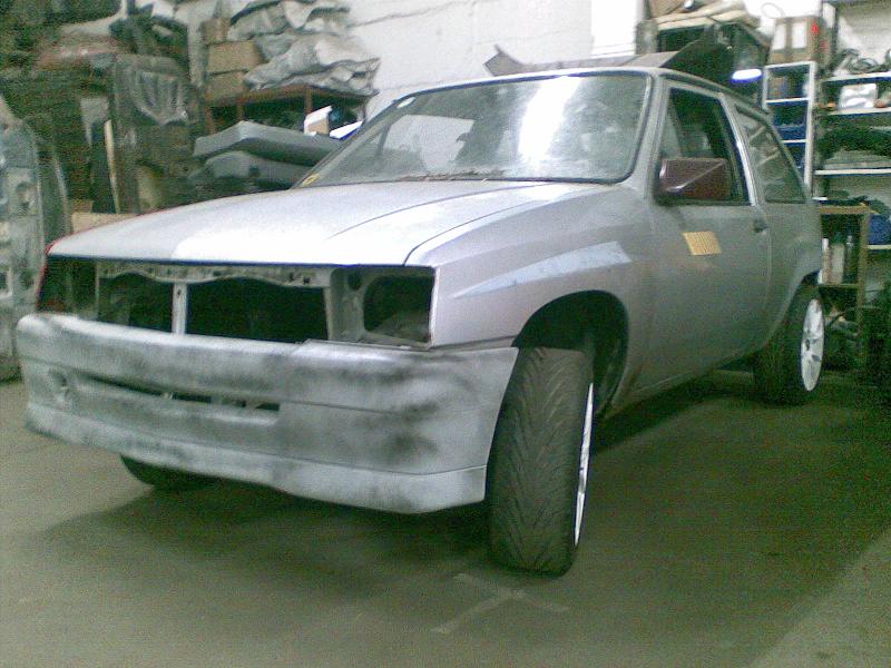

Und so sieht er aus:
Die typischen Gebrauchsspuren und das Laub gabs
gratis :D :D

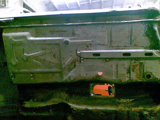

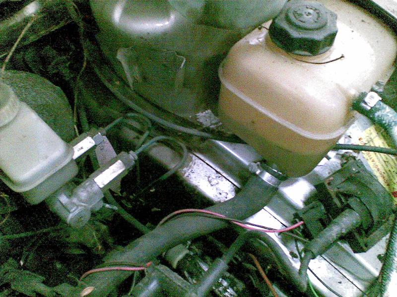

Und hier noch weitere Bilder

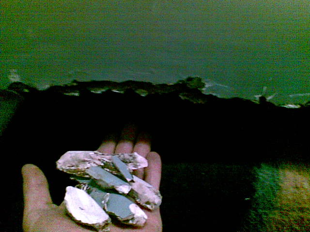

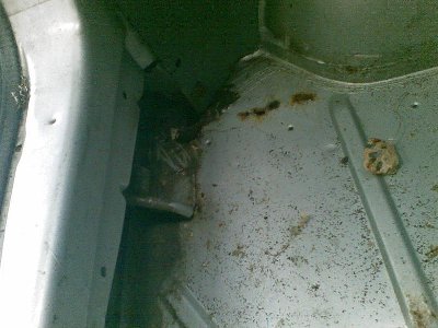

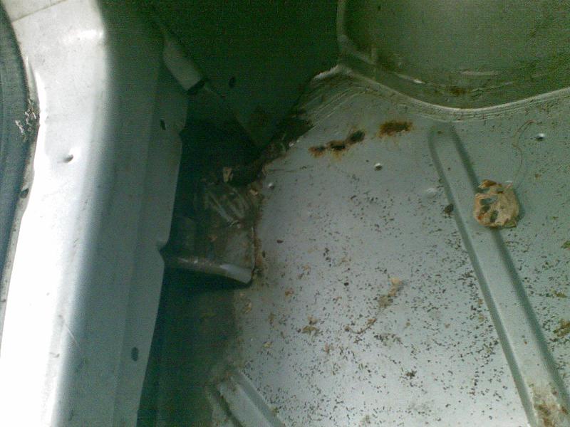

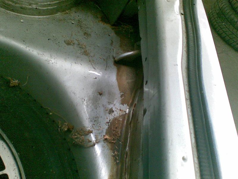

Bis auf einen kleinen Rostansatz an der Unterseite des Batterieblechs, habe ich bis jetzt noch keinen Rost gefunden. Die dunklen Stellen auf den Bildern ist entweder Dreck oder Hohlraumversiegelung. Und davon hat der Corsa einiges :D
Auch das Heckblech wurde mit Versiegelung vollgepumpt. Aber ein kleines Loch ist trotzdem

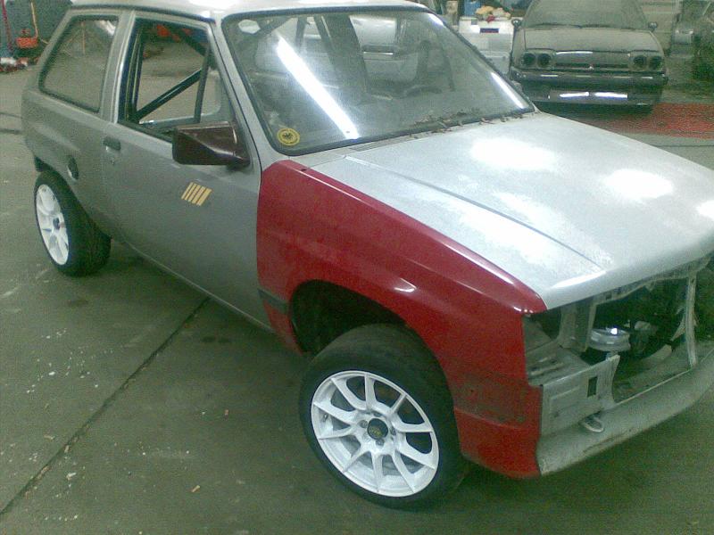

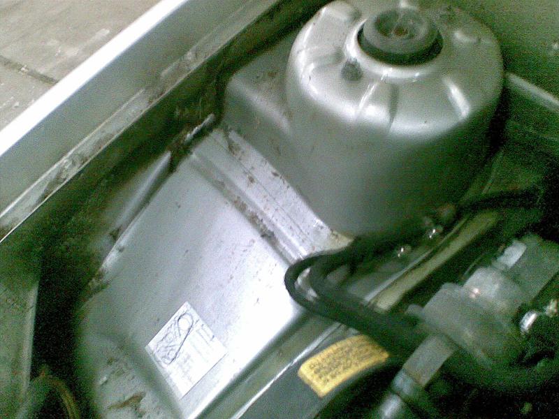

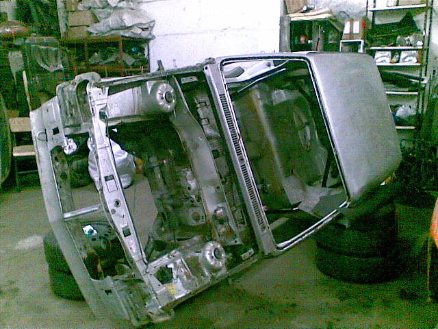

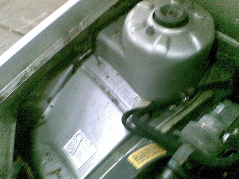

So, nu isser fast komplett leer
Nu kommt der Spaß am schweissen
Hab schonmal probehalber meine Felgen mal draufgesteckt. Hinten mit 10er Platten=Optimal
Und die Stange

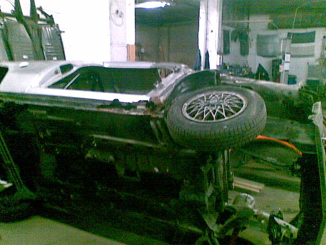

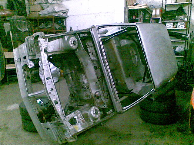

Der Wagen ist nun fast soweit, daß er auf die Seite gelegt werden kann.
Die Schaltung wird auch umgebaut auf innenliegend.
Dann habe ich mal ein bischen am Radlauf rumgestochert und das kam dabei raus
So kann man die Radlaufkante auch bauen
Bis 18.01 will ich den Unterboden fertig haben und dan gehts der eigentlichen Karosse ans Leder bzw ans Blech
..... Nu liegt er uffe Seite
Dann kanns ja losgehen....

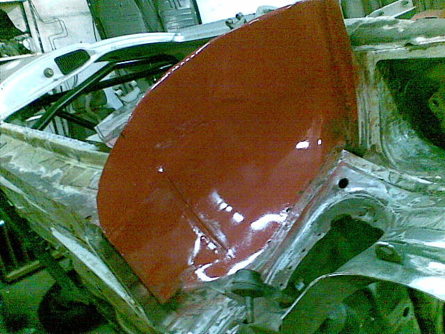

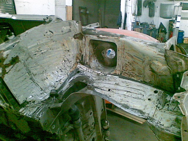

Es hat sich wieder einiges getan.

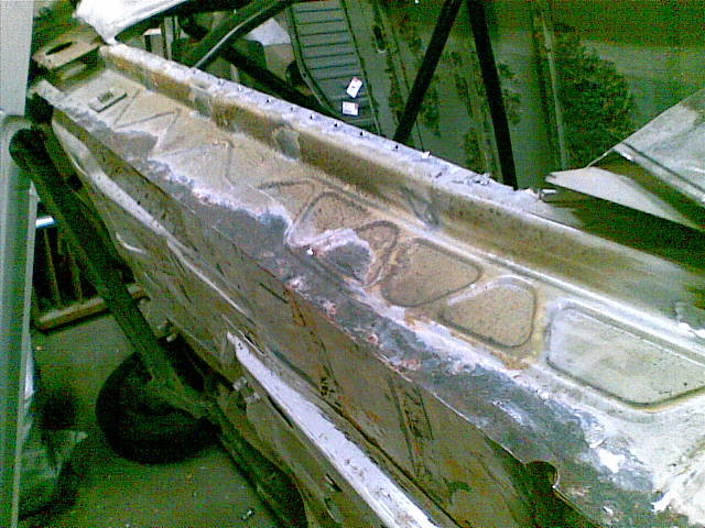

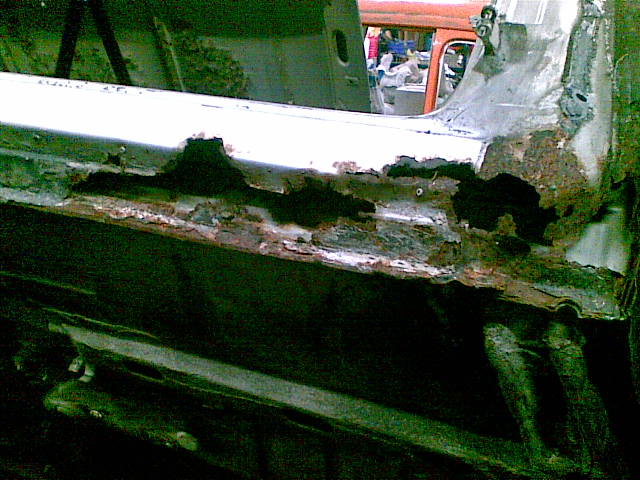

Da er ja auf der Seite liegt, habe ich angefangen, den Unterbodenschutz zu entfernen
Den Schweller, oder was davon übrig war, ist auch raus

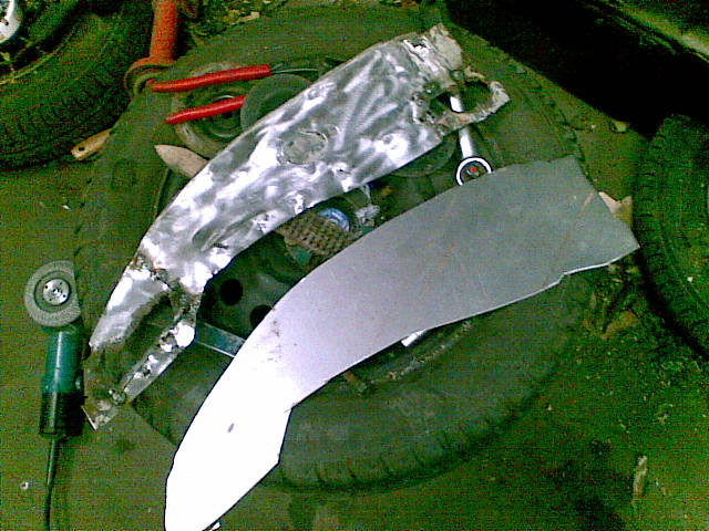

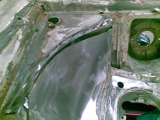

Jetzt bin ich bei das Stück vom Innenradlauf vorn mit der dahinterliegenden Bördelkante zu erneuern
Da es dieses Teil vermutlich nicht gibt, muss ich eben improvisieren

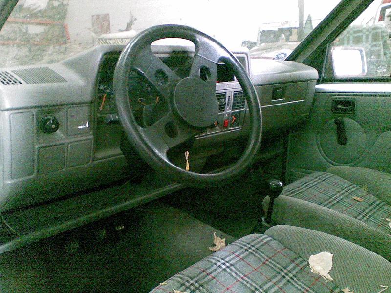

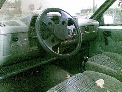

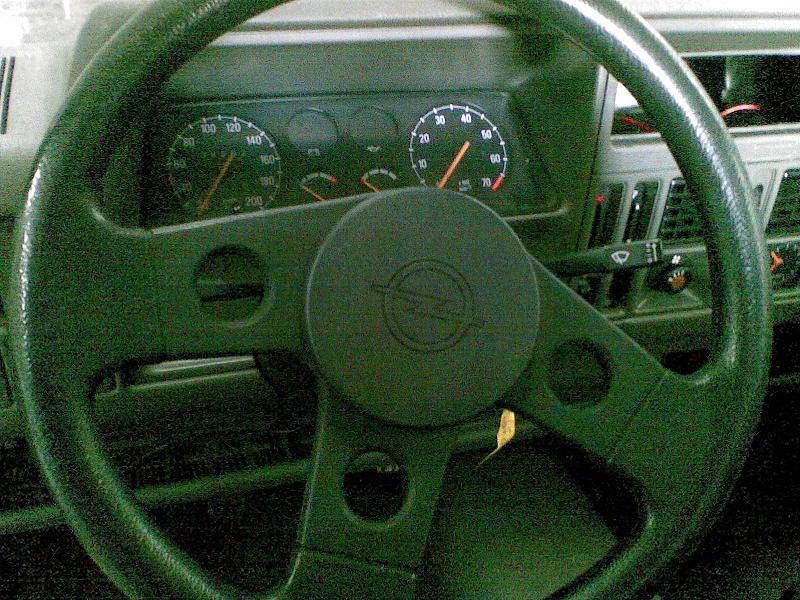

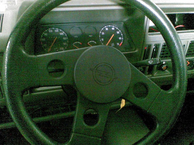

Hast du denn mittlerweile mal rausgefunden, was das für ein Ursprungsmodell ist?
Die Adremas vom Typenschild wären sicher ganz interessant, sowie der Code der Innenausstattung.
Ein GT kann's ja eigentlich nicht sein, dafür fehlen Voltmeter+Öldruckanzeige, sowie die seitlichen Luftausströmer im Armaturenbrett. Würde mich mal interessieren :)

könnte es sein das es ein sr ist?
Beiträge: 837
Wohnort: Piesport
Re: 86er mit Irmscher Stangen
Beitrag von Michi »
Erst recht nicht. 86 gabs keinen SR mehr, und der hätte die gleichen Merkmale, die ich bei der GT-Idee schon vermisse.
Beiträge: 1524
"sich-Michi-anschliesst" :D
Wir wollen es also wissen, sag uns doch bitte mehr Details
