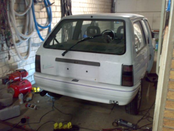

Am letzten Wochenende waren wir schonmal fleißig und haben den Radkasten wieder zusammengeschustert ;-)
Bild Bild Bild Bild Bild Bild Bild
Am kommenden We werden hinten auf beiden seiten die Radläufe wieder fertig gemacht ;-)
Und nächste / übernächste Woche soll er dann tüv bekommen (OHNE MÄNGEL = Mein Ziel) :mrgreen:

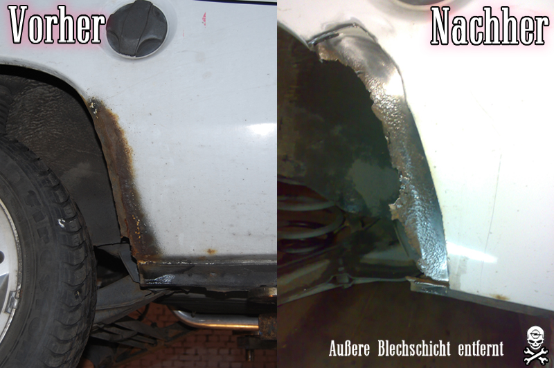

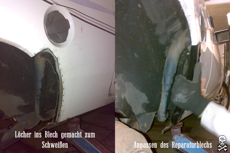

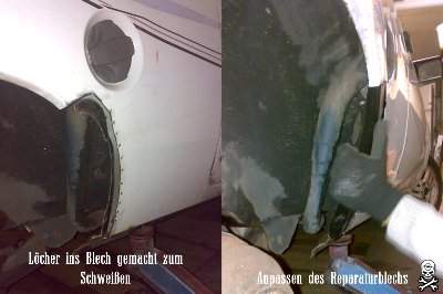

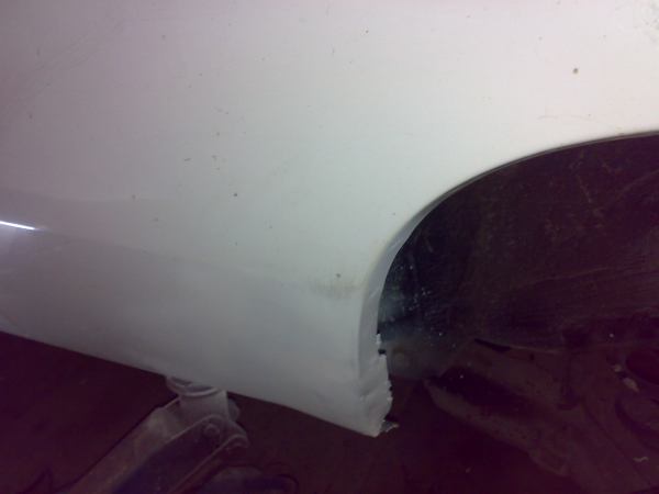

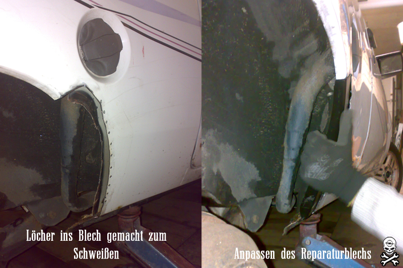

So gestern abend haben wir begonnen die Radläufe fertig zu machen (erste fotos) die guten fotos sind noch auf der Kamera in der Garage ....
Also wir sind hingegangen weil der Außen und innen radlauf mehr als bröselig war und haben erstmal das Äußere Blech weggeschnitten sodas im prinzip der rest vom Innenradlauf noch stehen blieb um dort maß zu nehmen.
Als nächstes haben wir dort mit der Lochzange ein paar löcher zum schweißen in die außenwand gemacht ;-) und das Raparaturblech angepasst ...
Heute war ich leider nicht beim Auto da ich länger Arbeiten musste, und Marc sagte mir das er die seite schon fertig verschweißt hat :mrgreen: Morgen gibts auch davon fotos ;-)

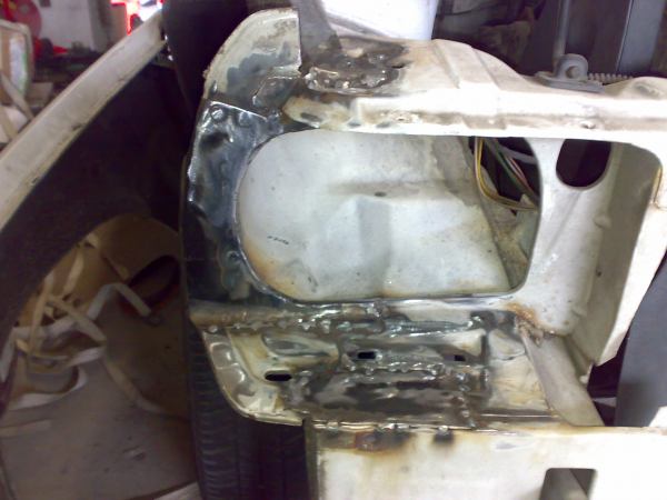

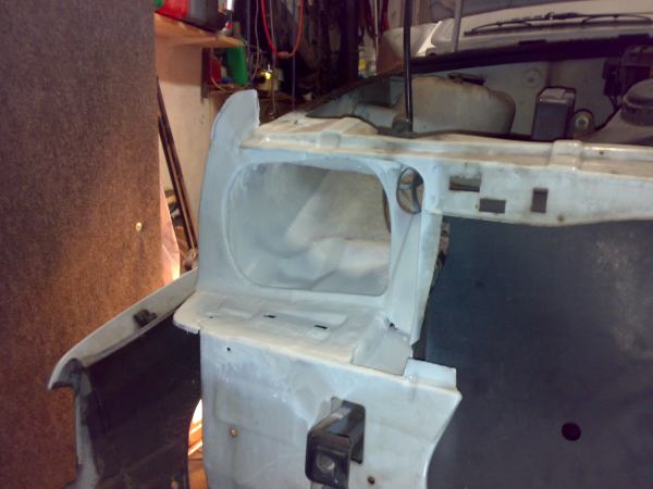

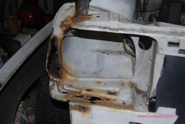

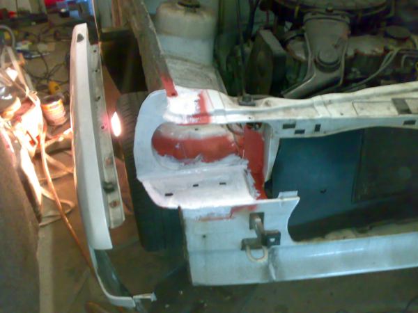

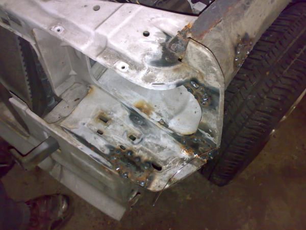

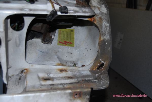

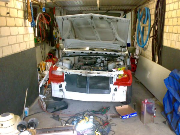

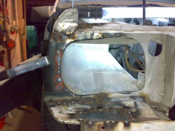

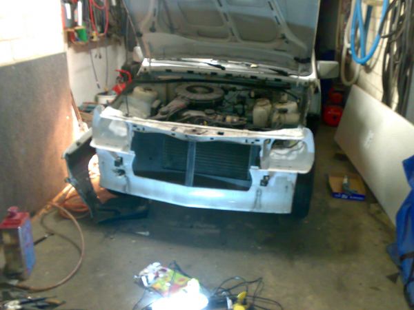

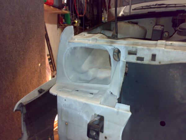

Als ich marc dann sagte das vorne an den Scheinwerfern noch rost sei, war er zwar nicht angetan die front auseinander zu ruppen (war auch schon spät) ;D Aber ok vollständig abgenommen nahm das übel seinen lauf. Am liebsten hätten wir mal wieder beide gekotzt. Die stimmung war auf dem 0 Punkt.
Es war klar es gibt keine neue Frontmaske die scheisse tu ich mir nur noch einmal an :mrgreen:
und da wir in fachkreisen schon die Karosseriebauer der Schmiede genannt werden war klar Es wird geschweißt :-)
und zwar mit aufwand...
Als ich dann von der Arbeit kam und marc mir freudestrahlend entgegen kam ich nur sag mal spinnst du du kannst doch nicht einfach aus der Van Wezel Frontmaske das stück rausschneiden ... Wie rausgeschnitten das ist selber geschnitten .
Sah tatsächlich ORIGINAL aus ich war begeistert.

Ruck zuck wars eingeschweißt und wartete heute dann auf das Schönmachen bei onkel drecksack ;D
Punkte runter Flexen...
Rostschutz grundierung
Dichtmasse...
Grundieren fürs Lacken

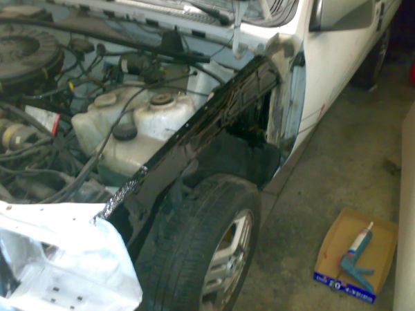

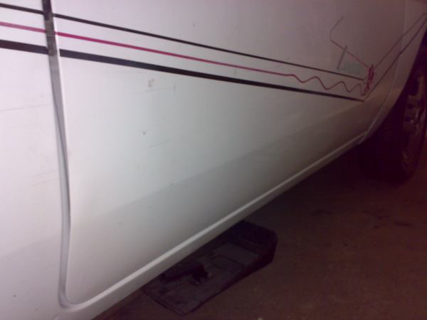

Dann haben die Seiten noch nen schönen Schwarzen Hammerit anstrich bekommen

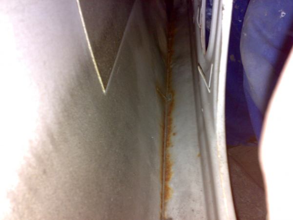

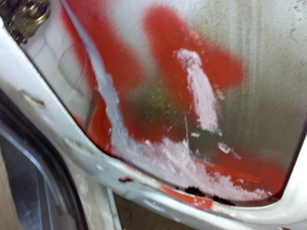

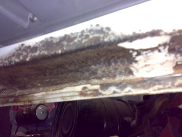

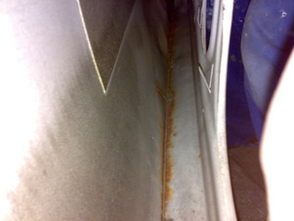

Und den Türen bzw. einer Tür habe ich mich mal gewidmet ....Resultat es geht so
Von außen ein paar Rost hervorhebungen entfernt, etwas runter geschliffen, gespachtelt, geschliffen
Grundiert (sieht ganz gut aus)
Türkante finde ich persönlich ist noch rettbar (erstmal) wenn man sich den Türen jetzt widmet könnten sie noch ne weile halten ...

So aktueller Stand vom Weißen: Fast fertig.
Nachdem ich es mir nicht hab nehmen lassen die Türen wo sie fast rostfrei waren komplett wieder herzustellen sind sie mittlerweile 100% rostfrei und sollten nun wieder ein paar jahre leben :-)
Flex, Drahtbürste, Rostschutz grundierung, Hammerit, Dichtmasse, Spachtel, Grundierung und lack und die Tür is feddich ;-)

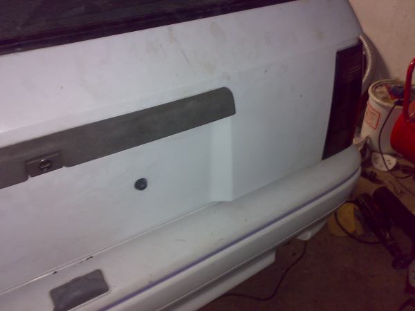

Ebenfalls wurde der fette Rostpickel an der Heckklappe entfernt und nachgelackt und die Schwarzen fiffts sind nun auch drin ;-)

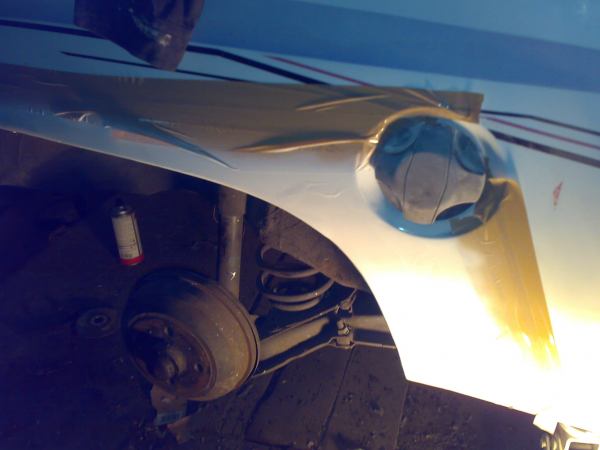

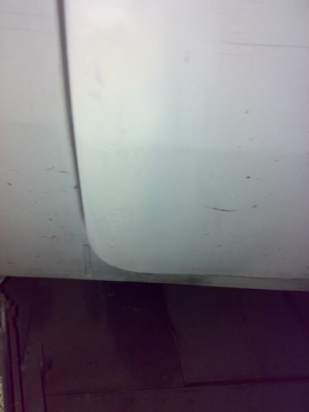

Auch der Fahrerseiten Radlauf wurde Repariert und ist wieder intakt
