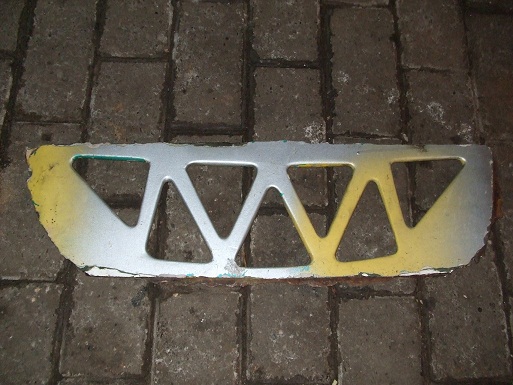

So welche wollte ich reinschneiden^^

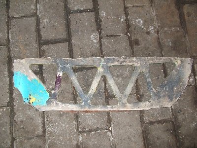

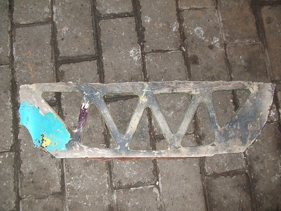

hab so ein stück aus einer gfk haube zu hause liegen mit 7 dreiecken fals du intresse hast musst du bloß in
deiner haube einlamenieren
gruß aus ostfriesland 8)
corsa-a-schrauber87
Beiträge: 24
Registriert: 28. Sep 2009, 18:10
Wohnort: Aurich- Westerende
Re: Lufteinlässe in Haube schneiden????
Beitrag von corsa-a-schrauber87 »
hier die bilder gruß aus ostfriesland
