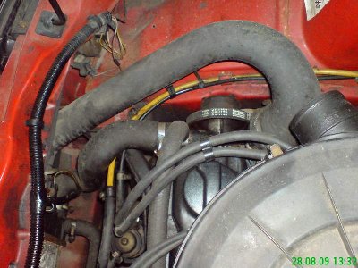

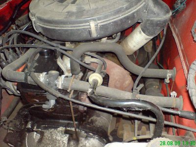

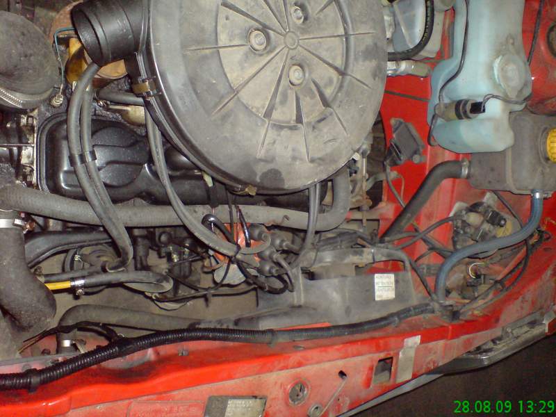

So, Bilderchens gemacht:
Das Bild oben zeigt die Anschlüsse an der Wasserpumpe und am Kühler links (wenn man davor steht).
Das Bild in der Mitte zeigt die Anschlüsse der Heizungsschläuche.
Der lange geht rüber bis zur Wapu, siehe auch Bild oben.
Im Bild unten siehst du dass der untere Anschluss vom Ausgleichsbehälter unten am Kühler entlang (unterm Lüfter) bis zum Anschluss links unten am Kühler verläuft, siehe auch dazu Bild oben.
Ich denke die 3 Bilder geben einen recht guten Überblick.
Falls noch Fragen auftauchen einfach melden.
