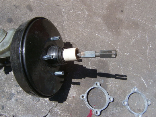

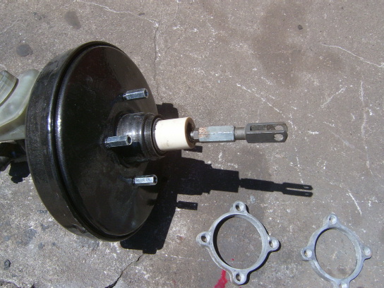

:lol: :lol: ist ne fummel arbeit, die stehbolzen musst du verlängern die stange kürzen und neu schweißen und noch was ein dellen am träger
Re: 16V BKV vom Kadett E und 22erHBZ passt nicht in Corsa A
Wem das DIY-Gefriemel zu viel ist, es gibt irgentwo einen entsprechenden Umbaussatz zu kaufen :!:
Ich habd en Link nicht mehr, aber einer der User hier kann den ja vielleicht nochmal posten :wink:
M-Tech und/oder HiPo bieten sowas an.
Man kann aber nen BKV vom Omega MV6 verbauen.
Umbausatz gibts im Baumarkt.Mit Gewindehülsen und Gewindestab geht das genauso gut.Auf dem Bild idt das Gestänge noch nicht eingestellt,und die Gewindestäbe sind noch nicht in den Gewindehülsen für den BKV zu Befestigen.
genau so gehts. max 10,- im Baumarkt und dezentes Dengeln am Rahmen. Würde allerdings noch irgendwas um die Öffnung in der Spritzwand adaptieren, da das den Geräuschpegel im Innenraum etwas dämmt ;) Schaumgummi oder so.
@ Miststück: das mit der Verlängerung an der Druckstange ist ne saubere Sache...wesentlich chiquer als manche Schweißmethode ;)
@Germannova
Das Schweißen war mir zu joger.Das mit dem Gewindestab ging um einiges schneller,und man kann so das Spiel besser einstellen. :mrgreen:
