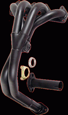

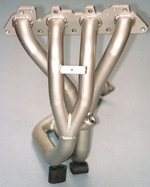

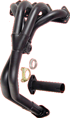

Welcher der beiden Fächer ist der bessere???
Risse Fächer
Risse Fächer
Lexmaul Fächer
Lexmaul Fächer

sind doch beide nahezu identisch und beide ohne paiere fürn 12nz im a-corsa. genauso gut und günstiger ist der gsi-krümmer

Falsch, der Risse hat ein Gutachten für den Corsa A C12NZ und der Lexmaul ein Gutachten für den Corsa B ebenfalls C12NZ.
Hab mit meinem Prüfer bereits gesprochen und eine Eintragung ist auch dann möglich wenn nur der Motorcode übereinstimmt.
Gabs von Risse nicht mal nen 4-1 Fächer?
