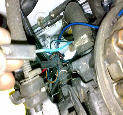

ach ja und da hab ich noch so n blödes kabel.....
das kommt vom kabelbaum aus der richtung fahrerseite!!!!!
ich hab kein plan wo das rann soll

das was was du in der hand hälst ist für die temperaturanzeige .kommt an die ansaugbrücke

das blaue kabel kommt auf den kleinen geber auf der ansaugbrücke rechts in der nähe des zahnriemens...
