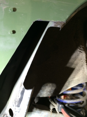

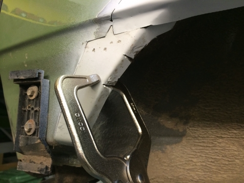

Grob angesetzter Innenradlauf
Bei angepunktetem Außenradlauf in Position gebracht und arretiert. Jetzt kann ich die vorbereitete Karosseriekante auf das Blech übertragen.
Angezeichneter Innenradlauf
Jetzt trenne ich die überflüssigen Teile ab.

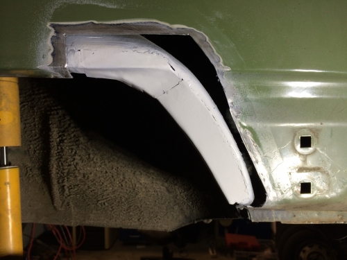

Innenradlauf sitzt
Erstmal grob angepunktet und vergewissert, dass der Außenradlauf noch passt.
Auf Stoß!
Schweißgebadet, aber hat geklappt...
Innenradlauf verschweißt und verschliffen
Versiegelter Innenradlauf.
Natürlich wird das nachher noch mit Mike Sanders geflutet...

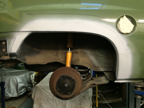

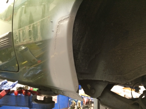

Außenradlauf verschweißt und verschliffen
Fast fertig
Nur die hintere Ecke fehlt noch.

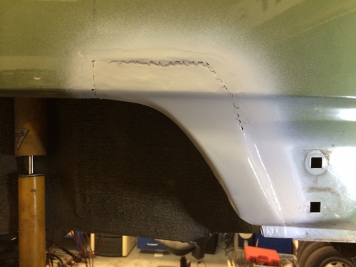

Blechkunst?
Am tollsten finde ich ja die Ecke auf der Oberseite....
Radlauf rechts endlich fertig!

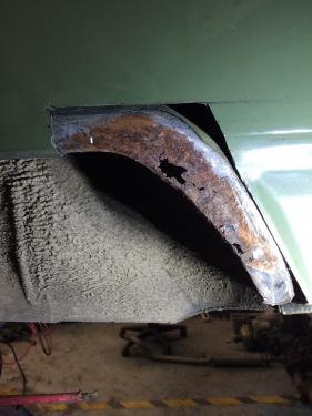

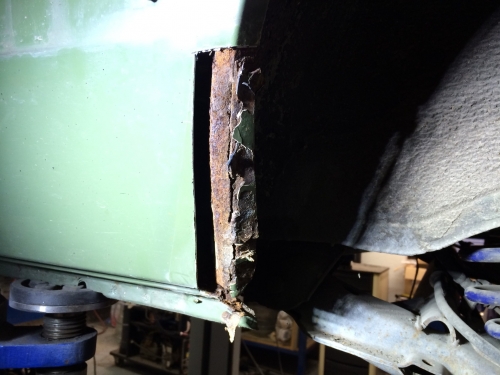

Das Grauen auf der linken Seite
Wie immer taste ich mich langsam an die morsche Stelle vor.
Sardellenbüchse
Nach langwieriger und vorsichtiger Arbeit mit Flex und Dremel nähere ich mich dem Kern.

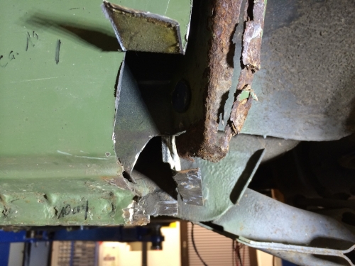

Mini-Repblech für Innenschweller
Niedliches Teilchen, welches ich zuerst einpass, bevor ich an den nächsten Schritt gehe.

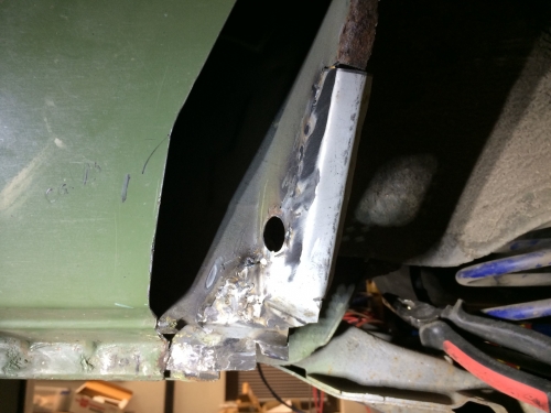

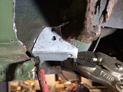

Innenecke instand gesetzt
Das sieht auf den Fotos so mir nichts dir nichts aus, aber es hat mich als absoluten Nicht-Profi eine Menge Zeit gekostet.

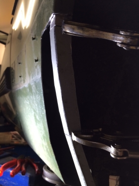

Einer geht noch
Formprüfung
Ich lege immer wieder das schon vorbereitete Außenblech an, um sicher zu gehen, dass die Form nachher passt.

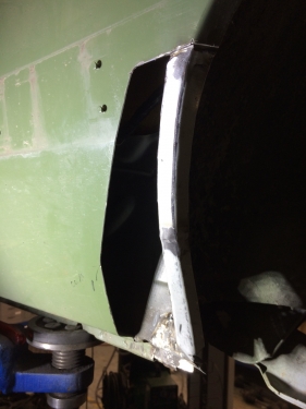

Innenbleche fertig
Schwellerecke links fertig

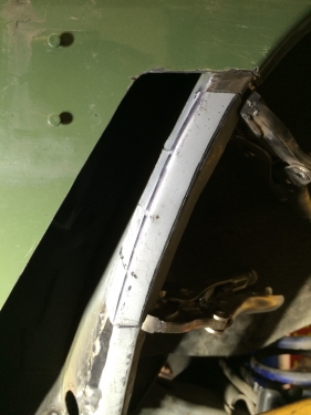

Innenbleche instand gesetzt mit selbst geformten Blechen. Das wird definitiv niemals meine Lieblingsarbeit...
Fertig!
Keine Schönheit, aber die Form stimmt!

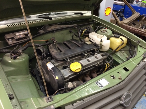

Heute ist Max zu Besuch da, um etwas zu erledigen. Da ich sowieso keine große Lust habe, quatsche ich die ganze Zeit mit ihm und ignoriere mein Auto. Als Max aber mit seiner Arbeit fertig ist, nötigt er mich geradezu, noch was am Corsa zu machen und packt mir tatenkräftig an. Ich habe noch nie im weißen Hemd unterm Auto gestanden...
Er hat eine wahnwitzig gute Idee: Warum nicht den Kühler einer meiner 13SB-Corsas nehmen - einer steht ja zufällig mit leerem Motorraum in der Ecke, der Ausbau des Kühlers dauert 2 Minuten. Gesagt, getan, Kühler in Otto eingebaut und dann Motor wieder rein. Reine Routine. Anschließend stecken wir noch die Vorderachse zusammen und schließen ein paar Wasserschläuche an.
Danke Max, alleine hätte ich heute nix gemacht! :)

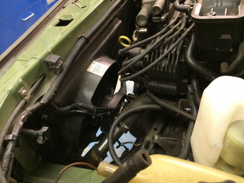

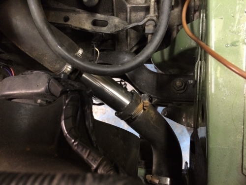

Interessant ist, dass man im Corsa A an dem Motor wesentlich besser arbeiten kann als im Corsa B, wo er her kommt. Das liegt an der besch.... nach vorne gezogenen Spritzwand des Corsa B.
Verlängerung
Mir einem Stück Edelstahlrohr, was noch im Blechlager lag, verlängerter Corsa B Kühlerschlauch. Ein Schlauch vom Corsa C12/14NZ hätte es auch getan, habe ich aber nicht auf Lager.
S-Bahn
Originaler oberer Kühlerschlauch vom Corsa B. Passt wie angegossen.

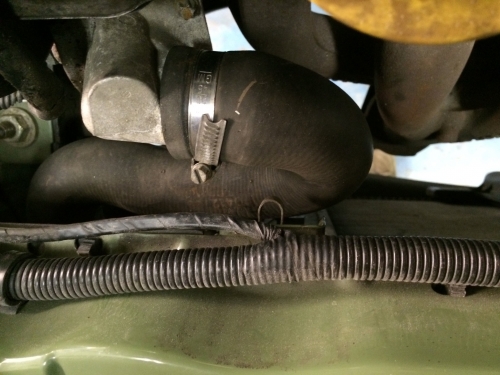

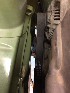

Schon wieder Platzprobleme
Der Umbau des Keilrippenriemens nimmt soviel Platz hinterm Motor in Anspruch, dass die Standard Öldruckdose von VDO nicht mehr an die Ölpumpe passt. Wenn man keine Probleme hat, macht man sich eben welche...
Serie
Originalkühler und -lüfter in "hoher" Variante, in dem Fall vom 13SB

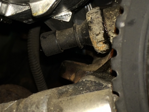

Nachrüstung Wegstreckenfrequenzgeber:
Der Corsa B hat einen im Tacho integrierten Wegstreckenfrequenzgeber, dessen Signal das Motorsteuergerät bekommt und somit weiß, ob das Fahrzeug steht oder rollt. Das hat eine Erhöhung der Leerlaufdrehzahl zur Folge. Früher hatten viele Leute das Problem, dass der Motor beim Auskuppeln beim Anfahren an z.B. eine Ampel ausging. Das lag oft an einem defekten Geber im Tacho oder daran, dass ein anderer Tacho ohne Geber eingebaut wurde.
Corsa A Einspritzer haben auch teilweise einen 6Imp-Geber zwischen Getriebe und Tachowelle sitzen. Ich rüste also einen Geber, den ich noch aus alten Zeiten rumliegen habe nach und versorge ihn mit Kl. 15 und Masse. Das Signal führe ich über eine nicht benötigte Leitung des Motorkabelbaums direkt zum Steuergerät.
