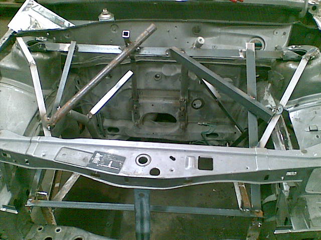

Hat sich wieder n bischen was getan
Rahmenlehre ist gebaut. Nicht schön, aber erfüllt ihren Zweck
Nu gehts ans Zerlegen. Da ich noch ein neues zu liegen habe, werde ich das Domblech komplett wechseln

Öhm...auf den Bildern sieht man keine Rahmenlehre... wie bringst Du den Dom wieder ins Auto?
Re: 92er City--Rückrüstung auf Vorface!!!!
Verfasst: 16. Jun 2010, 10:22
von dennisdkadett
Ganz oben auf dem Bild ist ein Gestell, welches ich mir gebaut habe.
Mit Hilfe diesen Gestells wird erst die Front und das Domblech angesetzt. 2 Befestigungspunkte sind u.a. die Gewindelöcher in der Kühlertraverse, in denen die Zugstreben befestigt werden. Ganz zum Schluss setze ich dann den Dom wieder drauf. Da habe ich die 2 Punkte/Löcher oben und auf dem Domblech sind Markierungen in der der Dom hin muss
Und noch als kleines Hilfsmittel habe ich meinen alten Corsa zu stehen, wo die Front komplett ist, an der ich nochn bischen messen kann

Bin mal auf die Achswerte gespannt... habe die Dome damals bei einem meiner Corsas mal gewechselt auf ner Rahmenrichtbank mit entsprechendem Richtwinkelsatz für Corsa A. Obwohl damals alles pinibel ausgerichtet und verschweißt wurde passten die Werte hinterher eher bescheiden. Drück' Dir die Daumen, dass es passt!
Verfasst: 16. Jun 2010, 22:35
von dennisdkadett
Danke. Ich lass mich mal überraschen. Wird schon "schief" gehen :mrgreen:

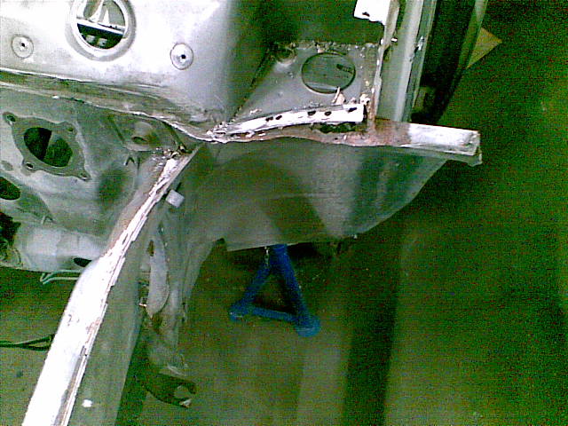

Innenradlauf ist fast dran.
Harmoniert auch mit der Seitenwand. Und die faulen Stellen sind auch raus
Und die Seitenwand ist auch schon auf Mass geschnitten
