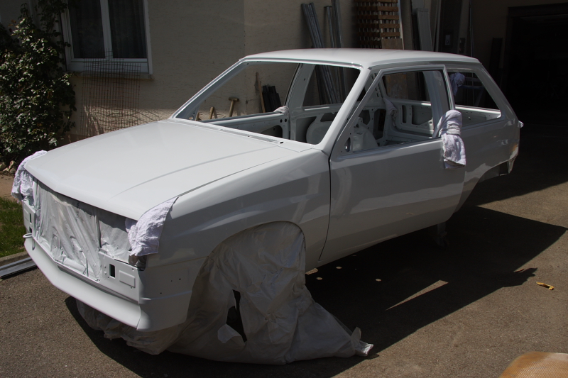

So wollte nur noch ein "Sonnenbild" nachreichen.

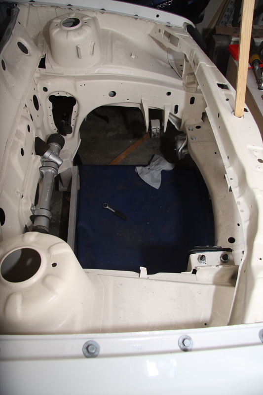

Optisch ist heut nicht viel passiert. Hab halt noch das Lenkgestänge entrostet neu gestrichen und dem Ganzen neue Sputstangenköpfe verpasst. Die Motor-Lager neu eingebaut und noch die Kotflügel und die Motorhaube richtige eingebaut. Ich sags Euch das Dichtband ist schon so ein nerviges Zeug... Nächstesmal nehm ich Karosserie-Dichtmasse oder sowas :twisted: . Zum Glück macht man sowas normalerweise nur einmal.

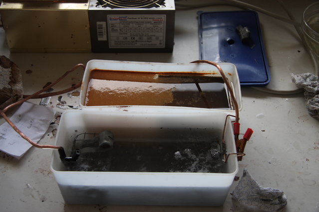

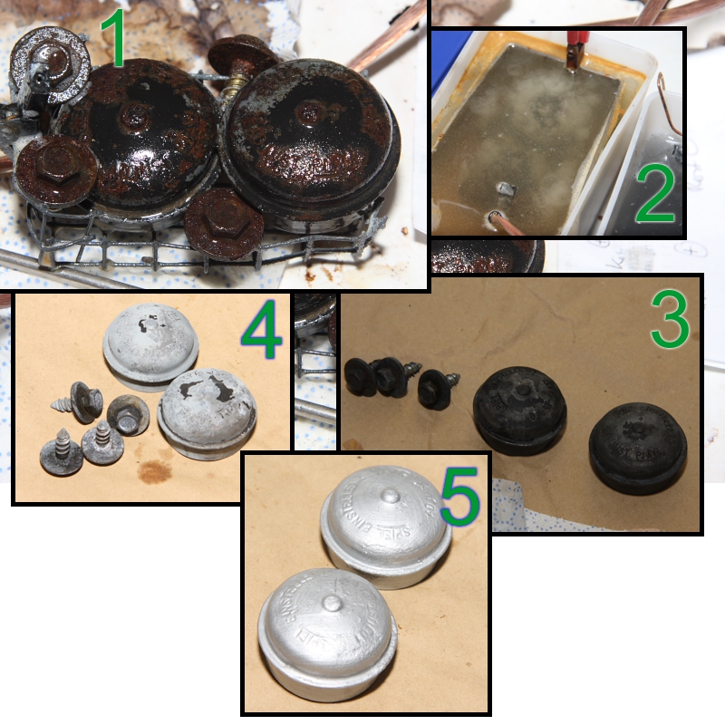

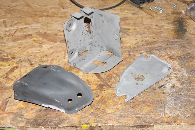

Dann hab ich noch nebenher ein paar Kleinteile, von denen ich nicht weiß wo ich neue her bekomm, galvanisch entrostet. funktioniert auch recht gut. Und danach wieder per galvanik neu Verzinkt... zumindest versucht. Kann leider sie Spannung nicht genau einstellen, weswegen das alles eher rauh wird. Ein Versuch wars wert.

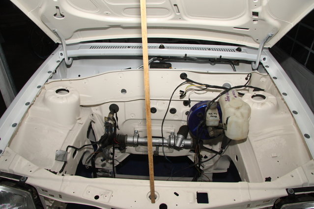

Einzug der ersten Teile im Motorraum
Die Versuchsobjekte. Habs aber nach dem "Ergebnis" doch nochmal vorsichtshalber bepinselt.
Galvanikbäder, einmal zum entrosten und einmal zum verzinken.

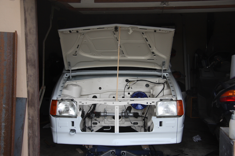

Sü wieder ein bisschen weiter.

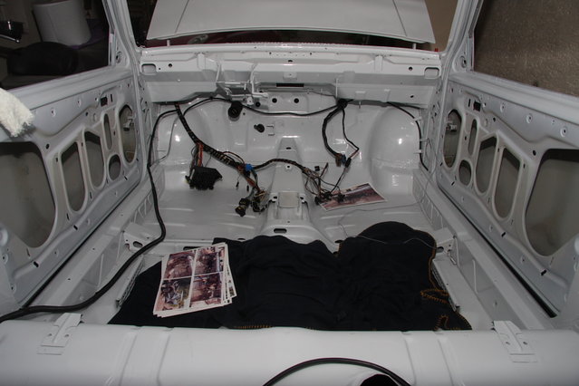

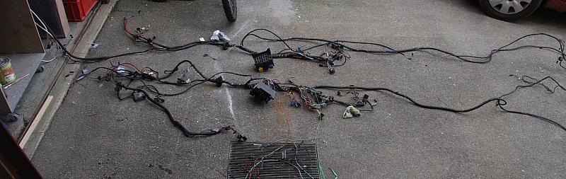

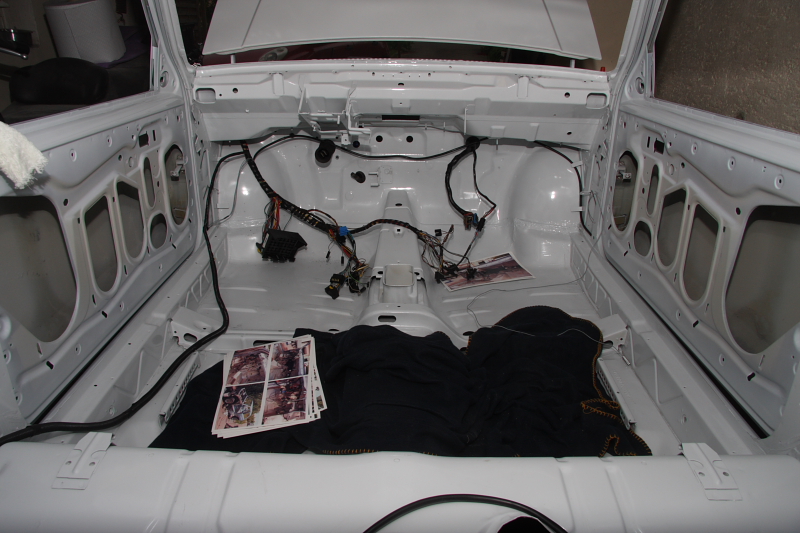

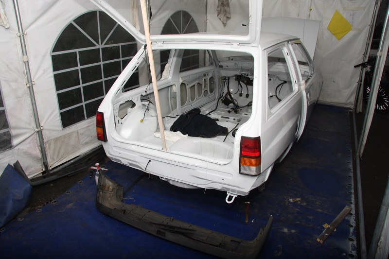

Den neuen Kabelbaum heute mal soweit hergerichtet und verlegt. Jetzt muss ich mich nur noch erinnern, wo ich die Laschen zum festmachen hin hab^^. Trotz dass ich da recht ordendlich alles sortiert hatte, sind doch die einen oder anderen Kleinteile verschwunden... U.A. auch die Schrauben von den Heckleuchten...
Ein Gesicht bekommt der keine auch langsam wieder. Zumindest sehen kann er wieder^^.

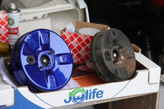

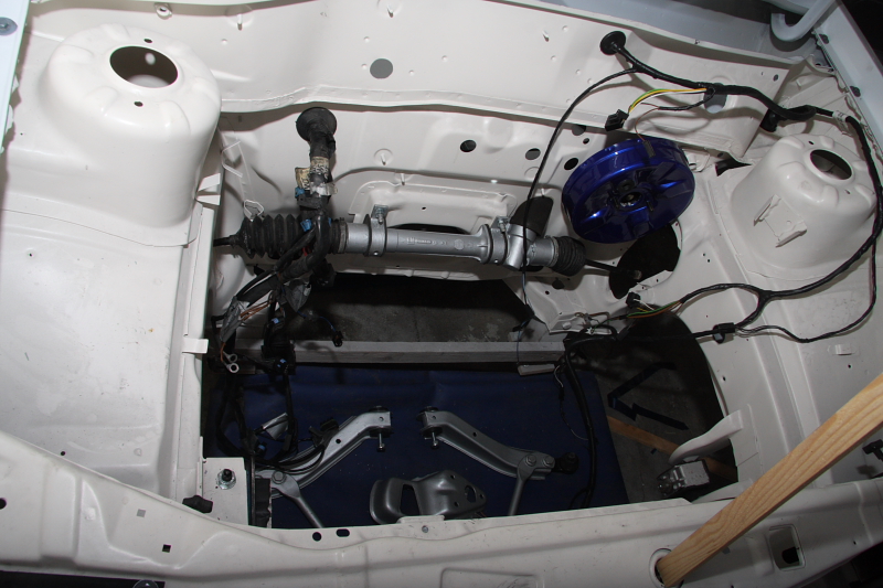

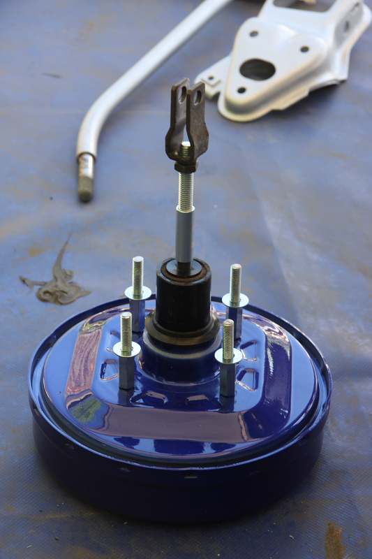

Den neuen BKV auch mal probehalber "reingehängt" Und ihr hattet recht. der 220er passt wirlich nicht auf anhieb, wer hätte das gedacht?!
Dann noch die Querlenker und Zugstreben verschraubt. Muss ich aber im eingebauten Zustand nochmal ran. So freifliegend nach Drehmoment anschrauben war nicht... Sofern da im Netz auch alles mögliche angegeben wird...Hat da jemand zufälligerweise was konkretes? Ich habs versucht nach der Schraubenspezifikation anzuziehen (M12 10.9).

Ich kann wieder sehen! *freu*
Neuer vs. alter Kabelbaum
Neuer vs. alter BKV
Neuer vs. alter BKV
Endstand heute Abend. Der neue BKV macht sich richtig gut.
Neuer Kabelbaum frei fliegend verlegt. Mit Anleitung^^...

Gut dass Du es grade davon hast. Wie habt Ihr das mit der Dichtung gemacht? Ich hab jetzt mal einfach mit Schraubverbindern und GW-Stange verlängert. Jetzt grad ist mir beim versuchten Einbau aufgefallen, dass ich jetzt nen Fetten Spalt hab....

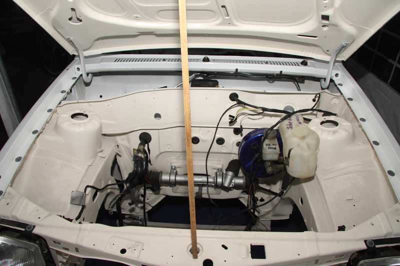

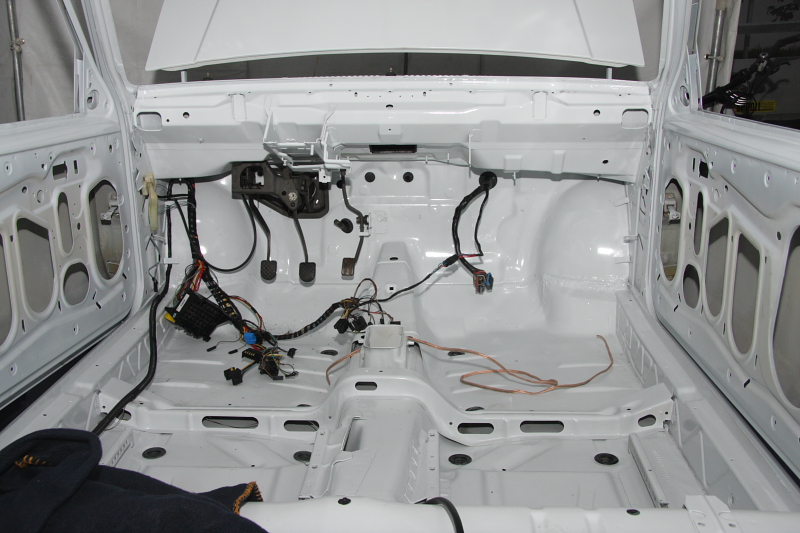

So wieder ein bisserl gebastelt. Rückleuchten, BKV, Pedalträger, Scheibenwischergestänge, Lüftung und juxweise der alte HBZ sind verbaut und passt auch alles :top: . Kabel in den Säulen hab ich jetzt auch richtig verlegt. Geht halt a bisserl langsam vor sich, weil ich die Teile vor dem Einbau nochmal ordendlich sauber mach. Oder zumindest versuche, wie man am Wasserbehälter erkennen kann.
Mit der Abdichtung vom BKV zum Innenraum werd ich a bisserl "pfuschen" und den Spalt mit ner flexiblen Dichtmasse zu machen. Die Manschette bewegt sich an der Stelle ja nicht, also sollte das schon halten.
BKV auf Abstand
BKV auf Abstand

Pedalerie an Ort und Stelle
Der Motorraum wird langsam voll.

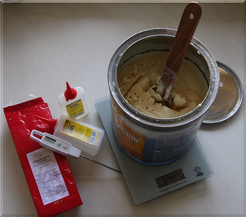

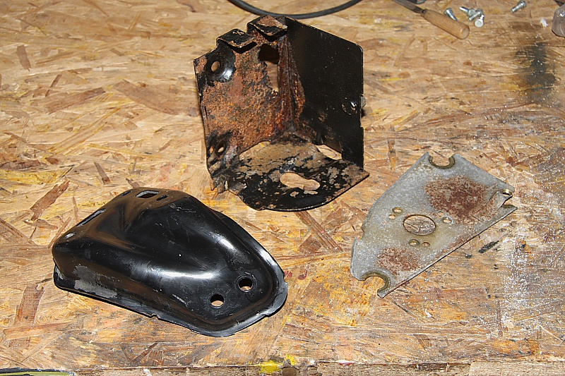

Jo und es wird nicht wirklich weniger. Nach meinem enttäuschenden PU-Buchsendebakel hab ich scon mal die ersten 2,5 Liter meines Mike-Sanders-Clon* zusammengemixt. und dann noch ein paar rostige Teile gestrahlt. Bei der Halterung für , ich denk mal, dass es der AK-Filter für die Tankentlüftung war?! werd ich sogar wieder ein bisserl schweißen müssen :roll: . Aber es wird langsam. Die Folie für die B-Säulen ist auch schon da und diverse Neuteile sind auch schon bestellt.
*Der Mike Sanders-/PX-11-/Gurulan-Clon bestehend aus
84% Vaseline
10% Carnaubawachs
6% Weißöl/Vaselineöl
Schmelzpunkt liegt bei 62°C und sollte auch im Sommer nicht zu sehr tropfen^^.
Ein paar rostige Kleinteile
Und schön gestrahlt, bzw nur angerauht für den Lackauftrag.
