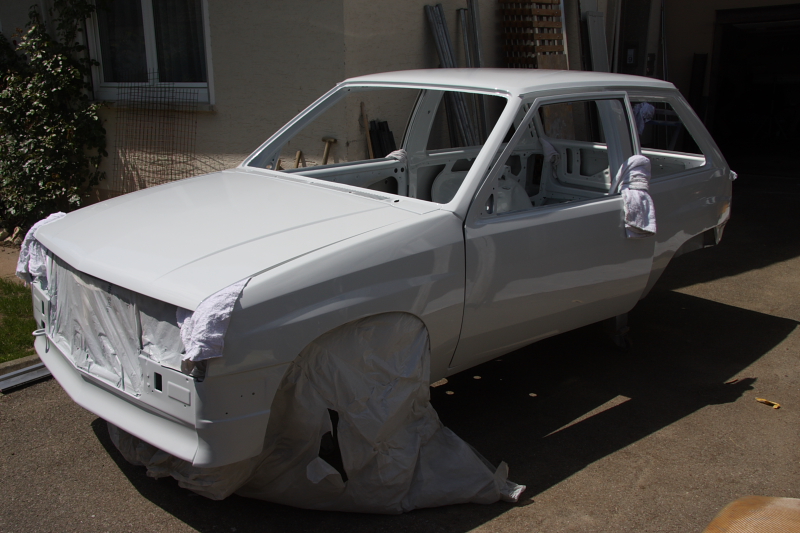

So wollte nur noch ein "Sonnenbild" nachreichen.

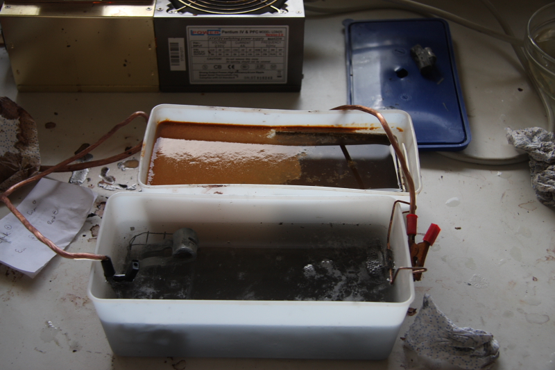

Dann hab ich noch nebenher ein paar Kleinteile, von denen ich nicht weiß wo ich neue her bekomm, galvanisch entrostet. funktioniert auch recht gut. Und danach wieder per galvanik neu Verzinkt... zumindest versucht. Kann leider sie Spannung nicht genau einstellen, weswegen das alles eher rauh wird. Ein Versuch wars wert.

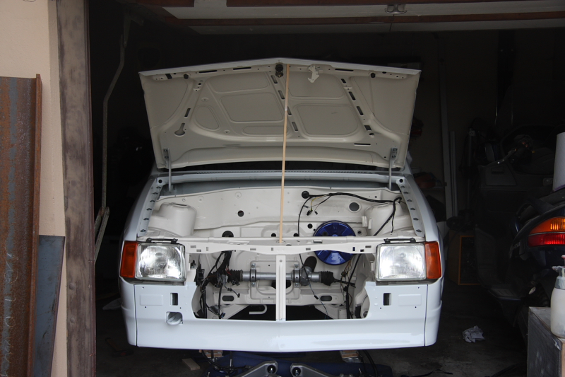

Einzug der ersten Teile im Motorraum

Galvanikbäder, einmal zum entrosten und einmal zum verzinken.

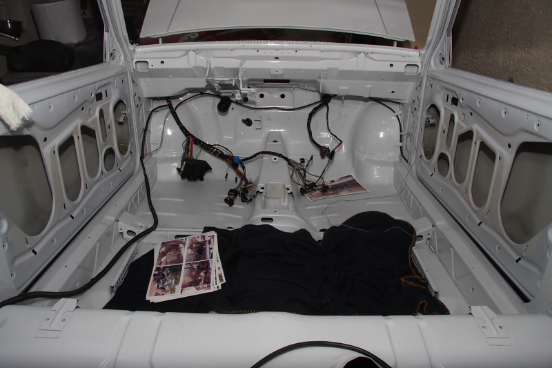

Den neuen Kabelbaum heute mal soweit hergerichtet und verlegt. Jetzt muss ich mich nur noch erinnern, wo ich die Laschen zum festmachen hin hab^^. Trotz dass ich da recht ordendlich alles sortiert hatte, sind doch die einen oder anderen Kleinteile verschwunden... U.A. auch die Schrauben von den Heckleuchten...
Ein Gesicht bekommt der keine auch langsam wieder. Zumindest sehen kann er wieder^^.

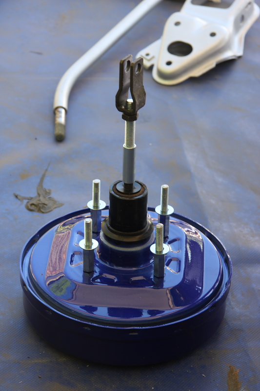

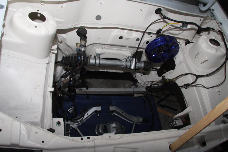

Den neuen BKV auch mal probehalber "reingehängt" Und ihr hattet recht. der 220er passt wirlich nicht auf anhieb, wer hätte das gedacht?!
Dann noch die Querlenker und Zugstreben verschraubt. Muss ich aber im eingebauten Zustand nochmal ran. So freifliegend nach Drehmoment anschrauben war nicht... Sofern da im Netz auch alles mögliche angegeben wird...Hat da jemand zufälligerweise was konkretes? Ich habs versucht nach der Schraubenspezifikation anzuziehen (M12 10.9).

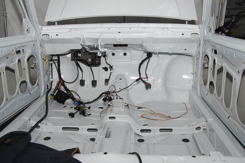

Ich kann wieder sehen! *freu*
Neuer vs. alter Kabelbaum
Neuer vs. alter BKV
Neuer vs. alter BKV
Endstand heute Abend. Der neue BKV macht sich richtig gut.
Neuer Kabelbaum frei fliegend verlegt. Mit Anleitung^^...

was sind das für bilder im fußraum kontroll bilder vom ausbau?

Gut dass Du es grade davon hast. Wie habt Ihr das mit der Dichtung gemacht? Ich hab jetzt mal einfach mit Schraubverbindern und GW-Stange verlängert. Jetzt grad ist mir beim versuchten Einbau aufgefallen, dass ich jetzt nen Fetten Spalt hab....

Mit der Abdichtung vom BKV zum Innenraum werd ich a bisserl "pfuschen" und den Spalt mit ner flexiblen Dichtmasse zu machen. Die Manschette bewegt sich an der Stelle ja nicht, also sollte das schon halten.
BKV auf Abstand
BKV auf Abstand

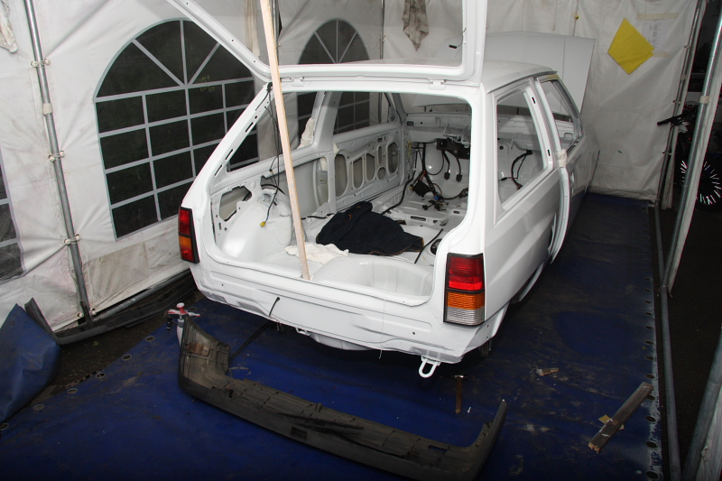

Heckansicht . Jetzt sieht der Kleine hinten auch noch was ^^

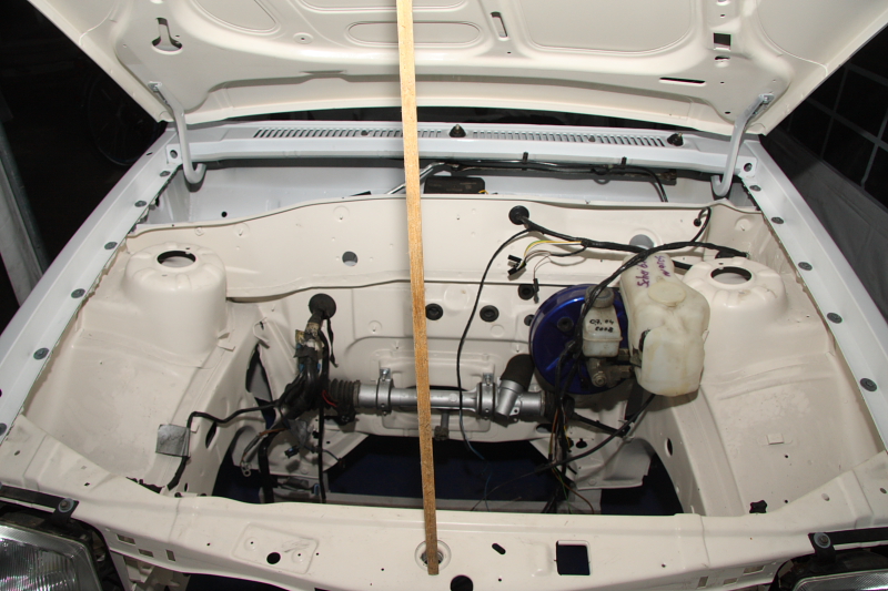

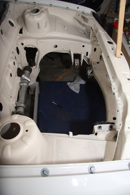

Der Motorraum wird langsam voll.
