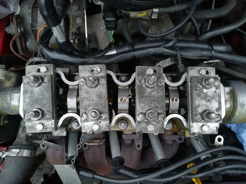

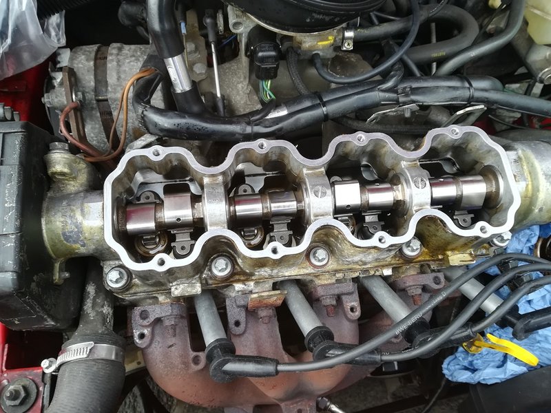

Soll ich den Niederhalter so ansetzen ?
Gruß Bengt

Die Frage hat sich erübrigt. Das wird einem beim Ausbauen verdeutlicht...
Noch ein paar Bilder, bei Interesse...

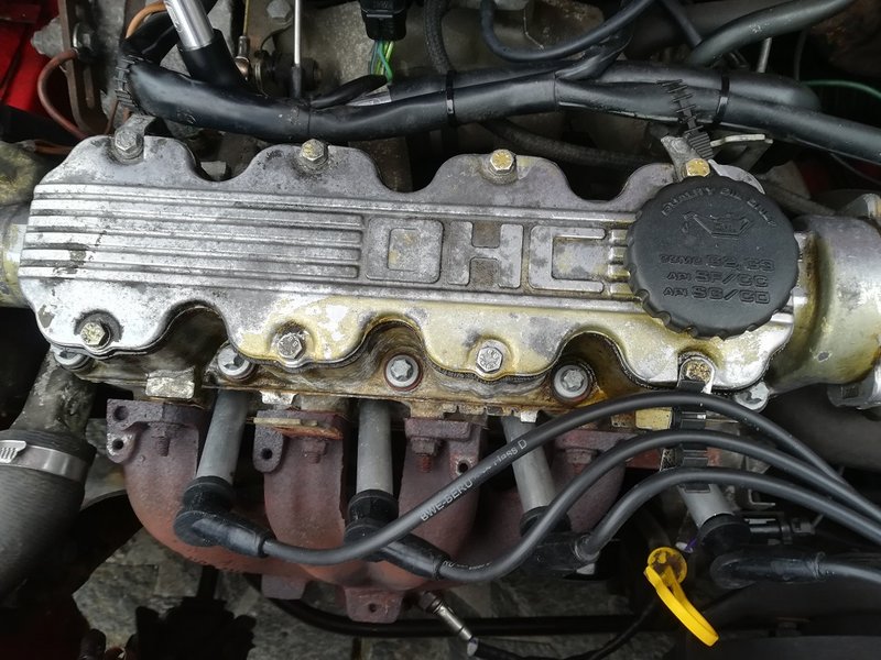

- Ventildeckel entfernen...
- Kurbelwelle samt Nockenwelle und NW-Rad auf OT stellen, sicherheitshalber farblich markiert...
- Zündverteiler ausbauen, eventuell vorher eine Markierung setzen... Reinigen und O-Ringe ersetzen...

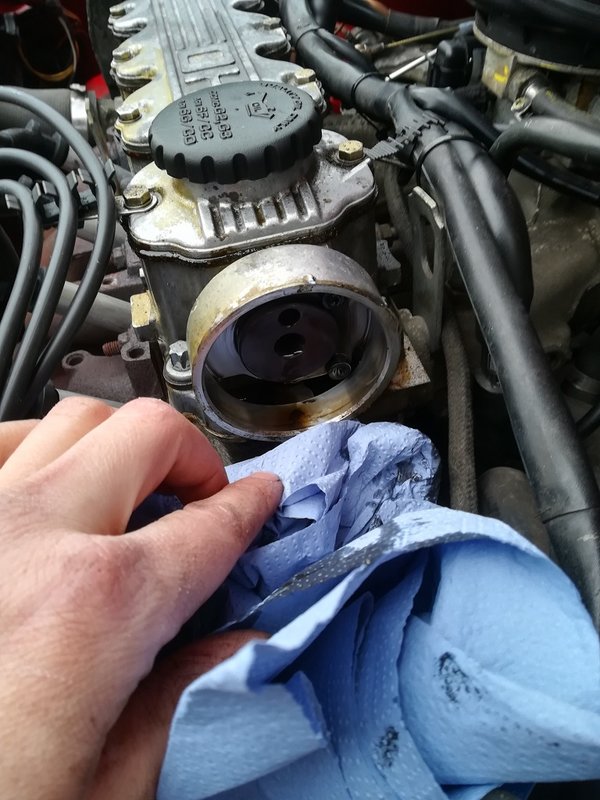

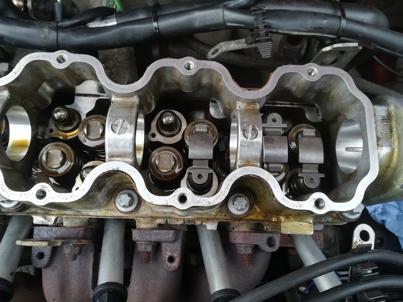

- Sicherungsplatte abschrauben, zwei Innensechskant...
- Nockenwellenstellung merken, NW-Rad ausbauen...
- Niederhalter vorsichtig ansetzen....
- Nockenwelle zur Fahrerseite ausbauen, NW-Dichtring ersetzen, neue Druckstücke und Schlepphebel verbauen...
- Neue NW über die Fahrerseite montieren, Lagerflächen vorher mit einem tropfen Getribeöl benetzen (Einlauföl ist besser), MoS2 Fett Übergang Schlepphebel/Druckstücke nicht vergessen...

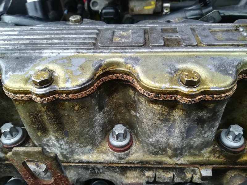

- Zu guter Letzt alles wieder zusammen bauen, Ventildeckeldichtung ersetzen und natürlich die Zündung richtig einstellen...
