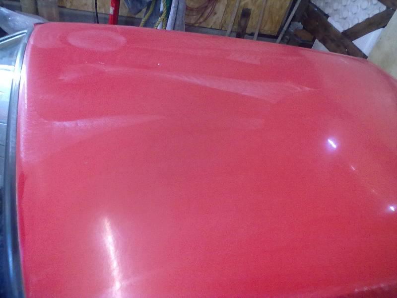

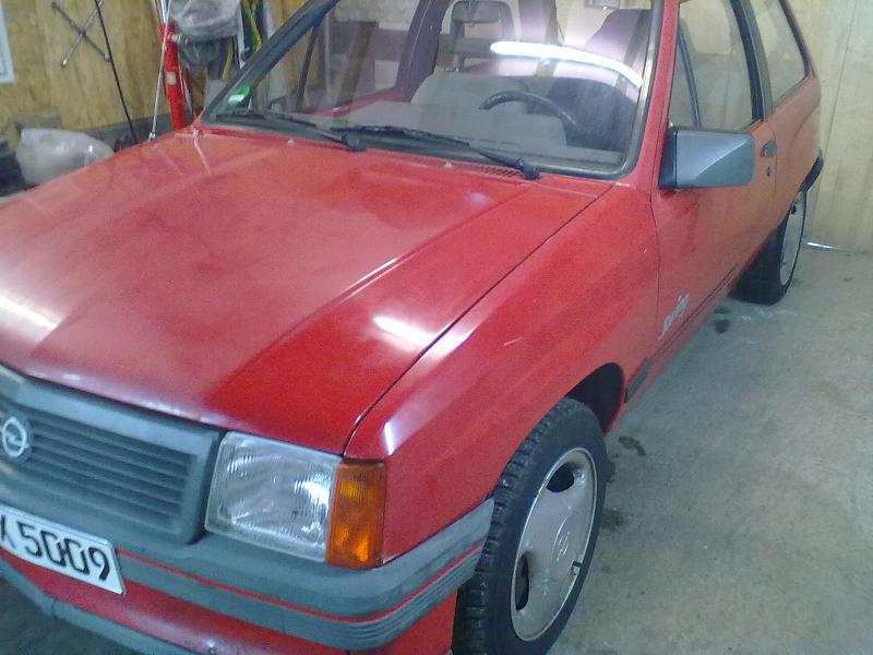

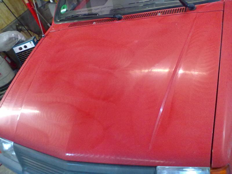

Da mir der Kleine langsam auch ans Herz wächst,
hab ich ihm heute mal eine Lackkur gegönnt.
Für 24 Jahre alten Lack gar nicht schlecht geworden.
Mit der Haube fing es an.
Sehr schön! :top:
Das hat gute Wirkung gehabt, kenne das ja mit dem roten Lack :roll:
