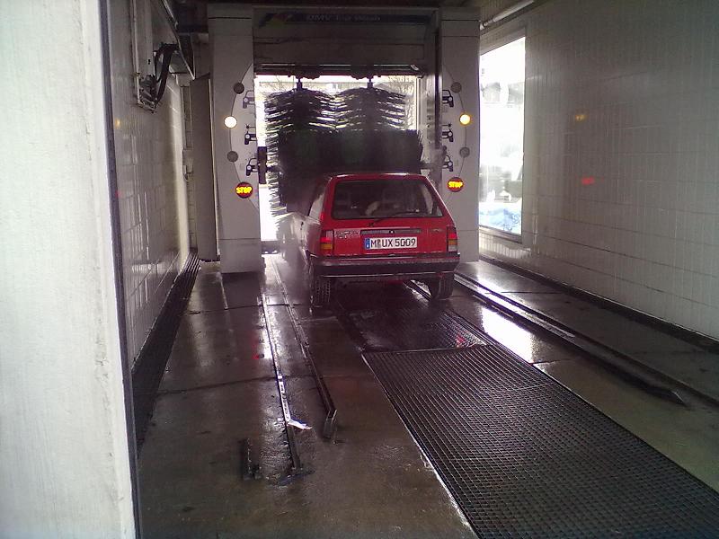

Die erste Wäsche seit ca. 2 Jahren :mrgreen:
Gezz ist der Renner wieder 5kg leichter :top: :lol:
