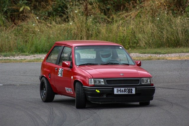

Kurzes Fazit zum Fahrwerksupdate:
Am vergangenen Sonntag zu Gast beim AC Hohenseelbachskopf in Haiger auf dem Geländer der Spedition STL. Verwinkelte Strecke mit sehr glattem Asphalt. Strecke schön flüssig gesteckt.
Grundsätzlich würde ich die Fahrwerksänderungen als positiv einstufen. Einzig die Reifen schienen nicht ganz so gut zu funktionieren wie erhofft - an der Vorderachse durchweg eher weniger als Grip als hinten. Hinterachse war super stabil!
Ergebnis nicht ganz wie erhofft aber dennoch in Ordnung von den Zeiten her. Mit leichtem Patzer (Bremspunkt zu spät gesetzt) in einem der Wertungsläufe war es am Ende Platz 4 von 6 Startern.

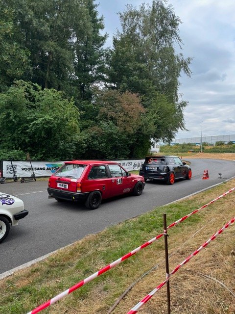

Am vergangenen Sonntag nochmal mit der Rutsche unterwegs gewesen. Durch den fehlenden Grip an der Vorderachse habe ich die Strategie etwas geändert und rundherum die selbe Reifenmischung montiert - in der Hoffnung das Untersteuern zu minimieren. Leider klappte das nicht ganz so gut wie erhofft... Hinzu kamen noch leichte Probleme mit Leistungsverlust nach langen Rechtskurven. Mal sehen was das wieder ist...
Zeitenmäßig hätte es mit gutem Vorsprung zum Klassensieg gereicht, wenn ich nicht im 1. Wertungslauf 3 Strafsekunden dazu bekommen hätte wegen einer geworfenen Pylone. Somit nur Rang 2 von 5 Startern bei den 1600ern
