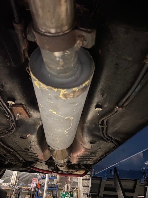

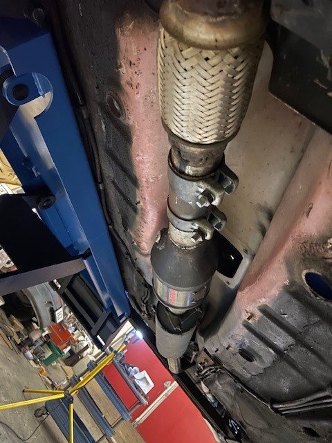

Da der Hobel übelst laut war, habe ich mir den Auspuff mal angesehen... Ein Powersprint Universal Endschalldämpfer in Verbindung mit einem 1-Zellenkat und 60mm Rohr kann gefühlt auch nicht leise sein...
Habe nun einen gut erhaltenen 200Zellen Stahlkat montiert sowie einen dicken Mittelschalldämpfer. Was genau ich mit dem Endschalldämpfer mache muss ich gucken - das Powersprint Ding ist mit 450mm einfach zu lang...
Ich werde berichten, wenn ich Ergebnisse habe

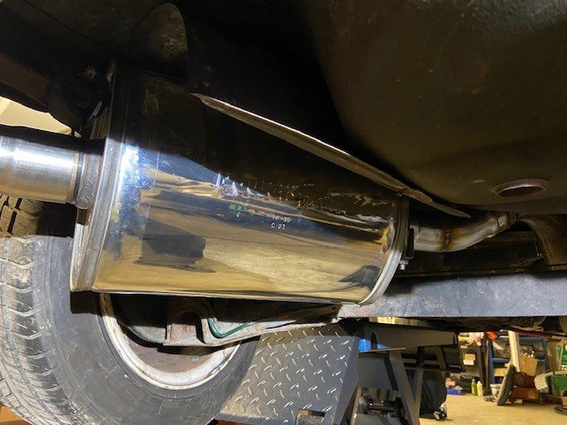

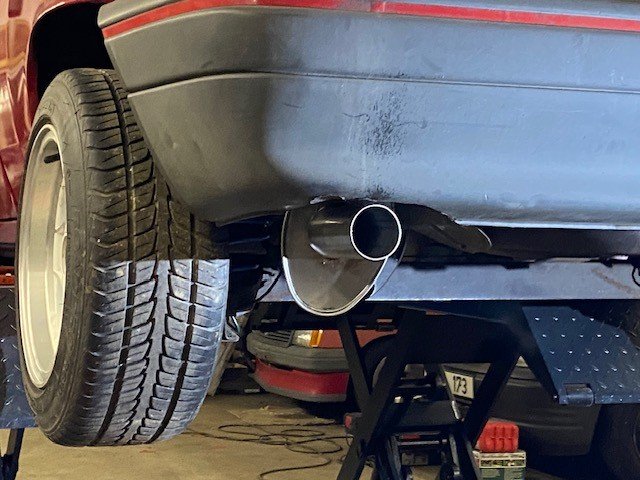

habe mich dazu entschlossen einen ovalen Powersprint Universalschalldämpfer als ESD zu nutzen... Bis auf den Halter an ESD ist die Anlage fertig und vor allem endlich leise und mit Reinigungswirkung des neuen Kats...
