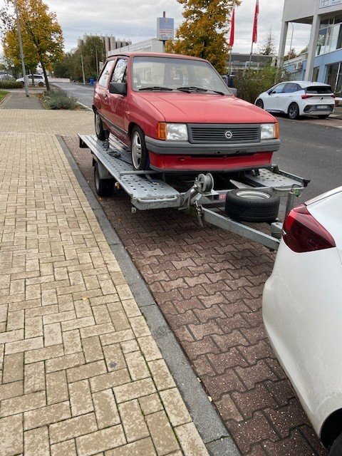

Hallo zusammen,
an dieser Stelle möchte ich euch meinen jüngsten Spontankauf präsentieren. Den Corsa habe ich vor etwa 2-3 Wochen bei Kleinanzeigen gesehen und bekam ihn nicht mehr wirklich aus dem Kopf. Nach kurzer Zeit nahm ich Kontakt mit dem Verkäufer auf und fragte ein paar Details ab. Kurz darauf bin ich zu einer Besichtigung gefahren, da er nur knapp 50km von mir entfernt stand.
Die anfängliche Preisvorstellung von 1300€ inkl. der abenteuerlichen Geschichten wer alles Interesse en dem Wagen hatte halfen jedoch nicht über die Fakten bzw. den aktuellen Zustand hinweg...
Nach kurzem Überlegen gab ich mein Gebot ab und hatte sofort, ziemlich unerwartet den Zuschlag... Für knapp über der Hälfte des angesetzten Preises holte ich den Wagen dann nach ein paar Tagen ab...

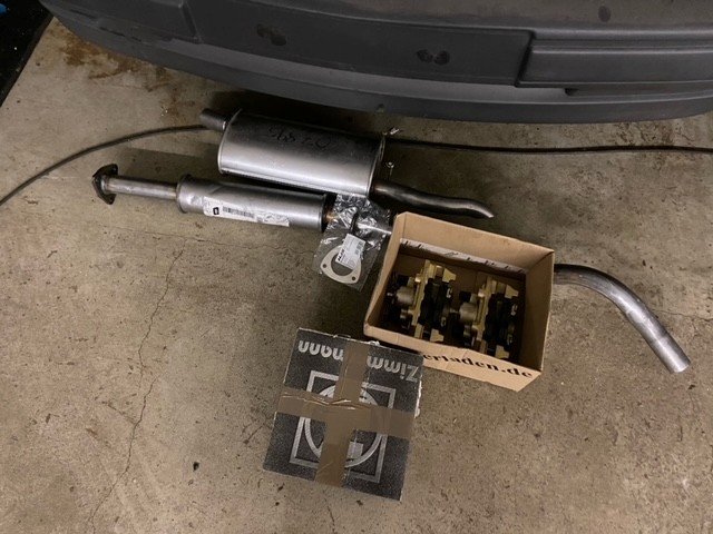

Hier schon einmal ein kleines Update. Aktuell sammle ich fleißig Fehlteile des Innenraums und befasse mich mit den Inspektionsarbeiten... Bisher wurde folgendes ergänzt bzw getauscht:
-Hutablage (aus Fundus) da die Kunststoffhalter abgebrochen waren und ersatzweise ein Aluröhrchen in den Aufnahmepunkten lag.
-Aschenbecher (danke an Steve!)
-Innere Spiegeldreiecke und Verstellhebel (Fundus und Neukauf)
-Zündkerzen neu
-Zündkabel neu
-Verteilerkappe und Finger neu (aus Fundus)
-Luftfilter neu
-Spritfilter (kommt) neu
-Öl und Filter (kommen) neu
-Auspuffanlage (MSD + ESD kommen) neu
Für den TÜV überlege ich das verbaute, nicht eingetragene No-Name Gewindefahrwerk raus zu schmeißen und gegen was vernünftiges, eintragbares zu ersetzen. Bremse ist aktuell auch was nicht-eingetragenes verbaut, was ich entweder eintragen lasse oder gegen eine originale ersetze.

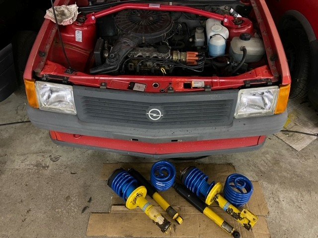

Hier geht es leider langsamer als erhofft voran... nach und nach treffen noch Teile für die große Durchsicht ein. Ein eintragbares Fahrwerk habe ich auch schon aus dem Fundus geholt um es zeitnah einzubauen...
Re: Corsa A City C14NZ - 60PS - EZ 1990 - rot
Auch hier geht es mit kleinen Schritten weiter... Fahrwerk sowie neuer Auspuff sind verbaut.
