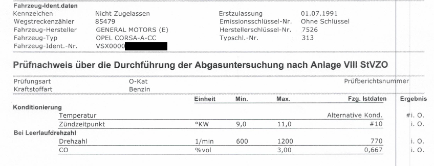

Bei dir auf dem Bericht stehen aber auch erlaubte 3% CO. Bei mir stand ein max von 0.5%

UnProven hat geschrieben: 7. Jun 2024, 20:33 Der gesetzliche Wert für Autos ohne Kat liegt anscheinend bei 3,5%.
UnProven hat geschrieben: 21. Jun 2024, 14:15 Bei dir auf dem Bericht stehen aber auch erlaubte 3% CO. Bei mir stand ein max von 0.5%

Der Tüv bei mir hat als max 0,5% genommen und er wollte nicht davon abweichen, obwohl der gesetzlich erlaubte wert viel höher liegt. Das ist auch das Problem was wir alle nicht verstanden haben. ich such gleich mal meinen Bericht raus.
