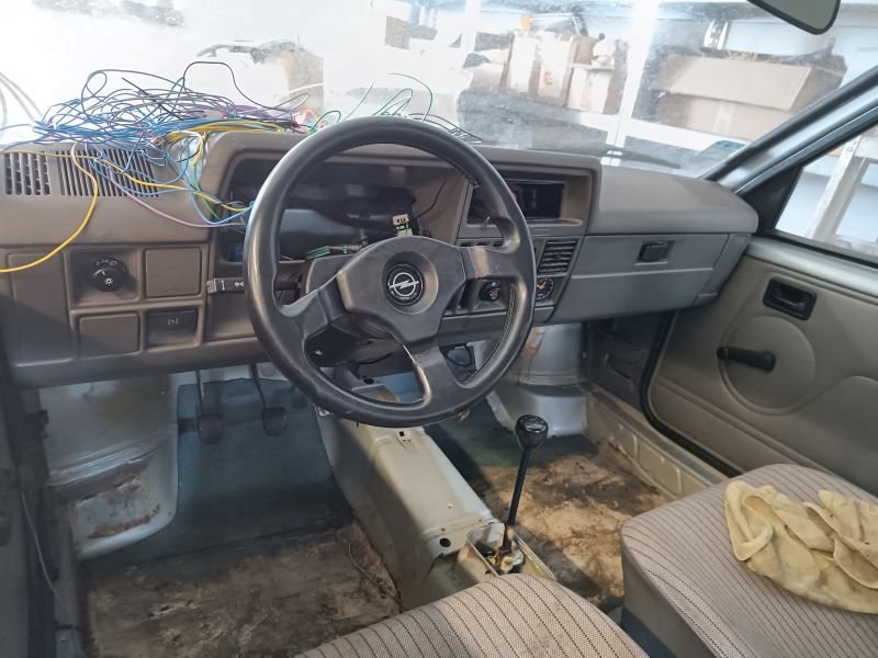

Hallo in die Runde,
ich habe mich echt rar gemacht, was daran gelegen hat, dass wir unsere Wohnung verkauft, von dem Erlös ein Haus gekauft, renoviert haben und umgezogen sind.
Nun habe ich auch wieder etwas Zeit für mein Projekt und daher wollte ich mich mal wieder melden.
Gestern habe ich mal angefangen die Brocken zusammenzusetzen, welche der Vorbesitzer ausgebaut hat, um mal zu sehen wo ich eigentlich stehe.
Dabei ist mir, leider viel zu spät, aufgefallen, dass die Halterungen für den Tacho weggebrochen sind und ich den somit gar nicht fixieren kann. Hat das schonmal jemand gehabt? Auch denke ich, dass mir dann noch eine Abdeckung fehlt?
Nun, ich überlege in dieses Armaturenbrett den Digi-Tacho einzusetzen (viele Sagen das geht nur im Facelift), aber durch die abgebrochenen Halterungen zum fixieren sehe ich nun die Möglichkeit, das so umzubauen dass es passt. Ich würde sehr gerne dieses Vorfacelift Armaturenbrett behalten, da es mir optisch mehr zusagt.
Was denkt ihr darüber?

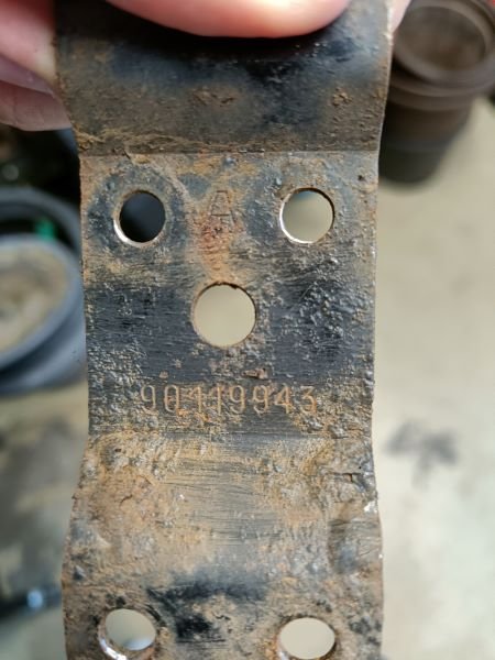

Ach ja: Bekommt man noch die Halterung der Heckstoßstange (Google spuckt über die Nummer nichts aus) bzw. eine erschwingliche Frontstoßstange vom GSI noch?
Habe nur eine in England gesehen bis jetzt. In Kleinanzeigen nehmen die Leute nur Goldbarren gefühlt.
Halterung gesucht
Halterung gesucht

Okay, heute habe ich gelernt (lesen hilft) das bei meinem Modell der Tacho eingeklipst wird. Also kann ich das mit dem digi Tacho doch eigentlich vergessen und lieber Zusatz Instrumenten verbauen oder ?

Optisch wäre es jedenfalls analog passender :wink:
Hier ist leider ganz wenig los, falls man Antworten bekommt dauert dies ewig...
Mfg Dirk
Beiträge: 1906
Re: Highscribe´s kleiner
Gehäuse beim Digitacho bearbeiten, das geht schon, gabs oft früher. :wink:
Wie und was genau kann ich dir leider nicht sagen, selbst noch nicht gemacht.

Die Halterungen der Stosstange kanns du eigentlich von jeder Stosstange benutzen, die sind immer gleich.
Die Teile gibts leider nirgendwo einzeln
