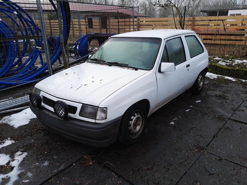

Hier mal 3, ein Corsa 150€. Die Bude hat seit Jahren keinen Tüv, aber! Neue linke Tür, neue Frontscheibe samt Gummi, billig Gewindefahrwerk, 2 schöne GSI Sitze und zu guter letzt einen Satz sehr guter Winters (2 fast neu) auf kurioserweise sehr leichten Opel Alus.

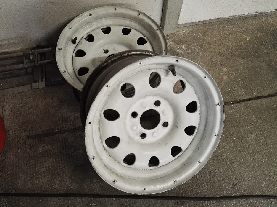

Zwei Felgen 7x13 Mattig 35€, waren schon Slicks drauf, deswegen die Löcher zum Anschrauben.

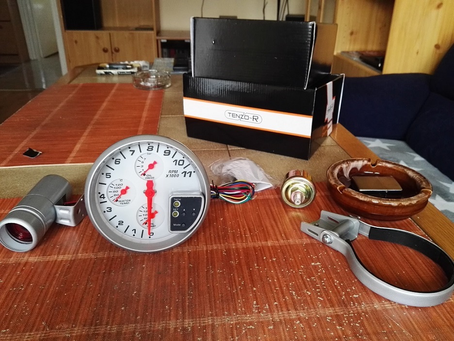

Ein billig DZM aus ebay 32€, schon älter war aber noch eingeschweißt.
Mit Schaltblitz und allen relevanten Anzeigen. Alle Fühler dabei, was auch immer die Anzeigen werden :lol:

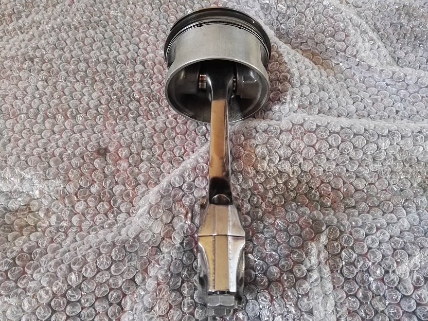

Langsam gehts voran, Pleuel poliert und ausgewogen.

:top: Eine Schande nur, dass man später nicht mehr so ohne weiteres daran ergötzen kann. :D
Suchst noch irgendwas an Teilen? Will auch was spenden. :lol:
