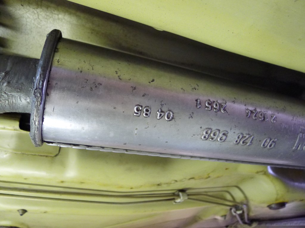

Endtopf nach Reinigung, der Erste 04/85, äußerlich rostfrei... :-P

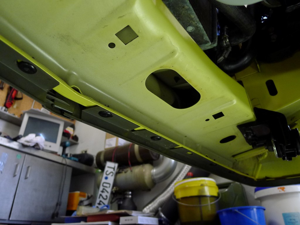

Putzen bis ins vorderste Eck...
Putzen bis ins hinterste Eck

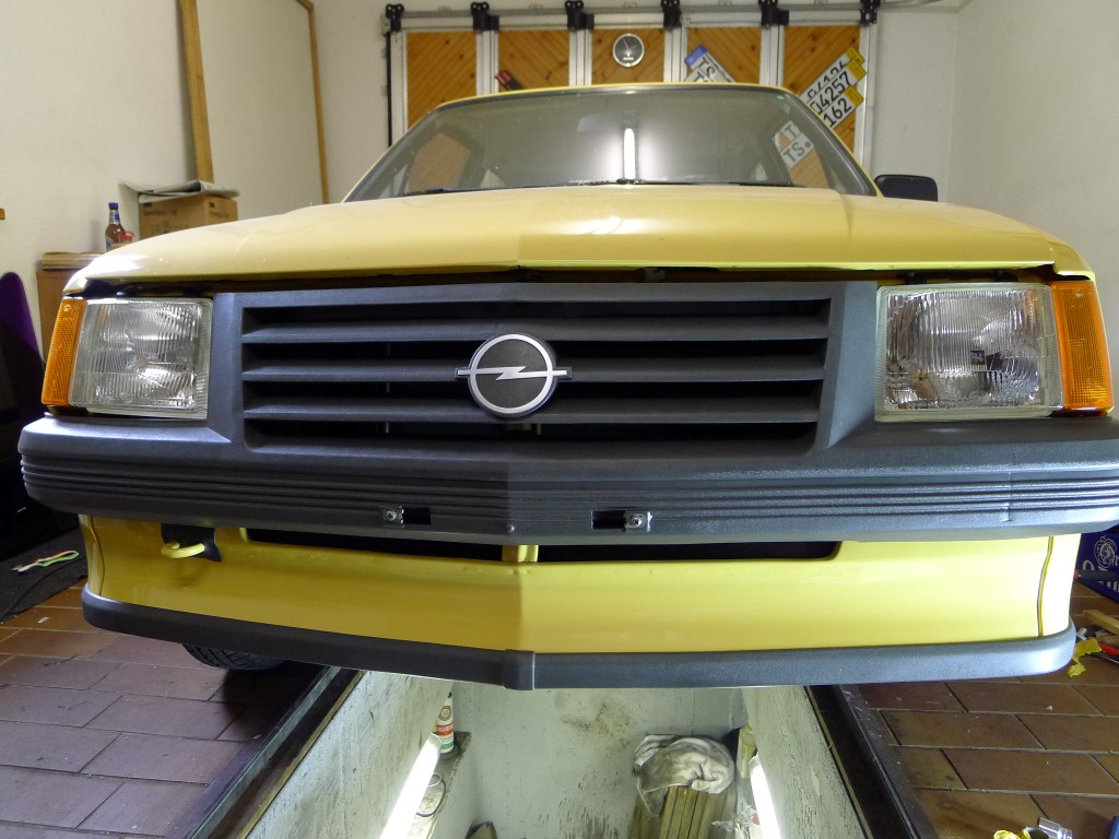

Wir schauen auch mal hinter die Kulissen...
Stoßstangen fast wie neu dank Polytrol Farbauffrischer, ein Teufelszeug. Die Delle gehört zur Fahrzeughistorie :D

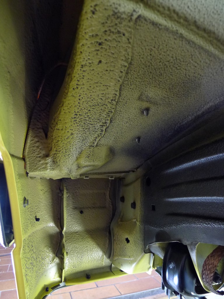

Alles nur gereinigt...
