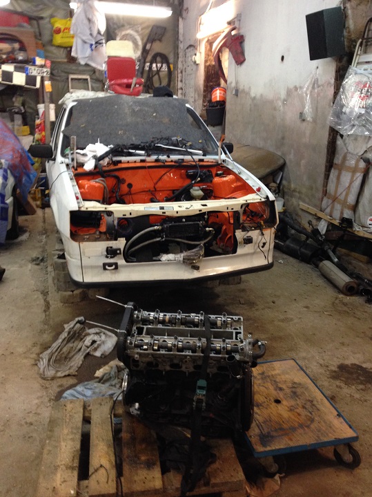

Der 5er steht satt aufgebockt,
ohne Motor, Getriebe und VA.
Motor ist auch soweit zerlegt.
Zum Glück ist der Rumpf in Ordnung.
Leider warte ich noch auf Teile, die wahrscheinlich dank eines Eblöd-Ars...och nicht ankommen werden,
sonst währe ich schon weiter.
Dann hab ich schonmal den Krümmer umgeschweisst,
damit Michels Strebe passt.
Änderung für das Kühlsystem ist auch schon angefangen und wartet auf fertig Stellung.

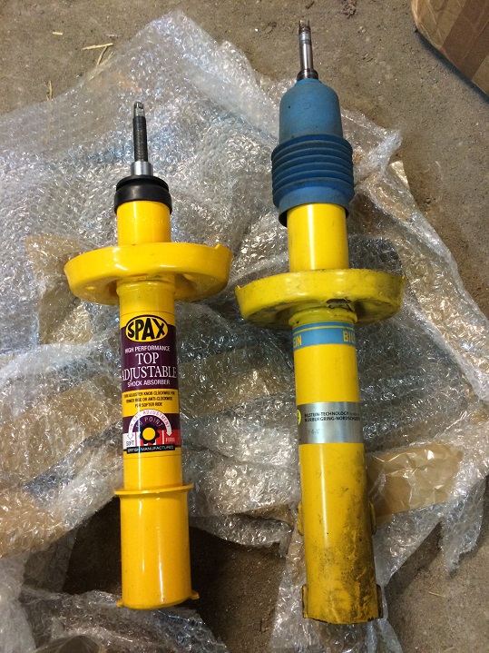

-Bilder zeigen die neue Hebebühne und der ausgebaute XE.
-Die neuen Dämpfer von Spax.
Gekürzt und Härteverstellbar.
Für die HA hab ich auch welche.
Somit kommen die von Bilstein weg. Sollte etwas tiefer kommen... :mrgreen:

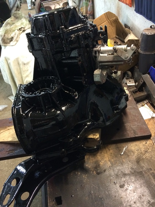

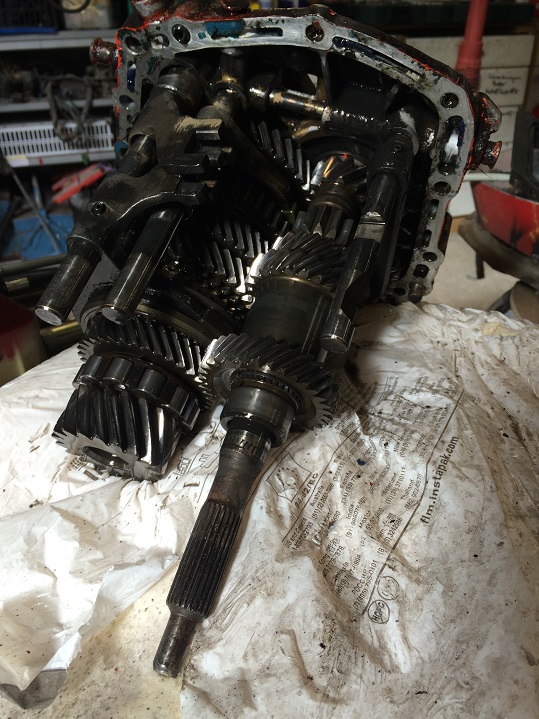

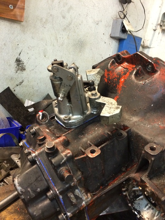

-Das frisch lackierte und komplett abgedichtete Getriebe mit dem Schaltturm für die Seilzugschaltung.

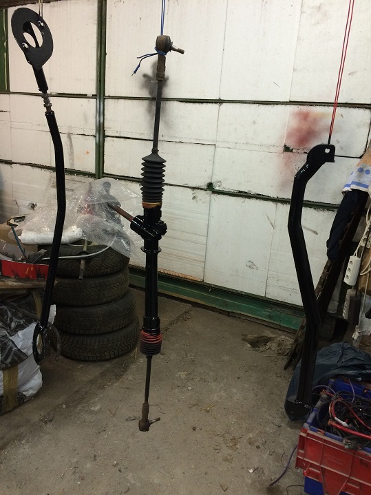

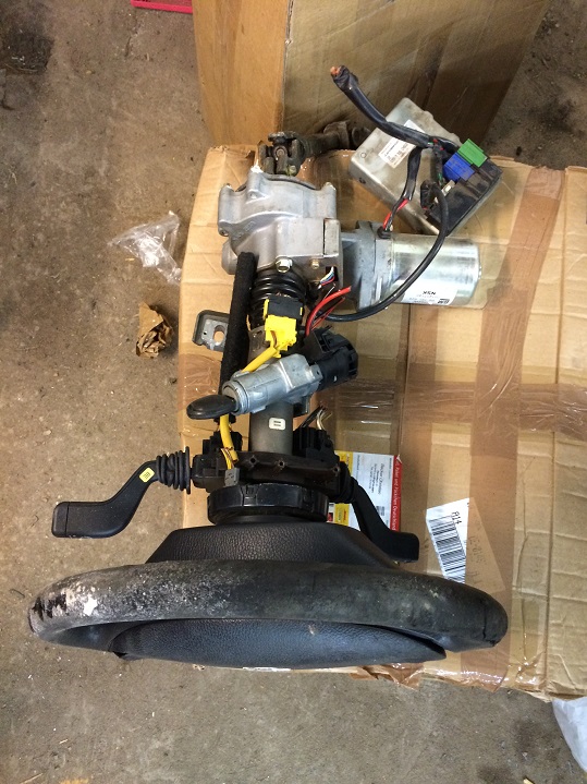

-Und neu gelackte Streben und das Lenkgetriebe des E-Lenkung,
wie die Lenkung selbst.
Re: Mein neuer 5er
Fleißig!! :top:
Die Spax sind eine gute Investition. Ich bin sehr zufrieden mit den Dämpfer.
Re: Mein neuer 5er
Bin sehr auf die Spax gespannt!
