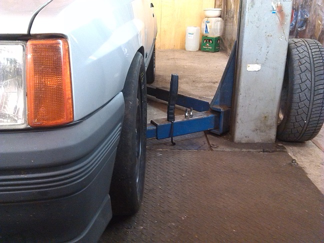

Irgendwie schaut das total cool aus mit Stahlfelgen und Slicks :mrgreen:
Re: Balu´s Silberpfeil
...man sieht es nur nicht wirklich auf deinem Foto! :lol:

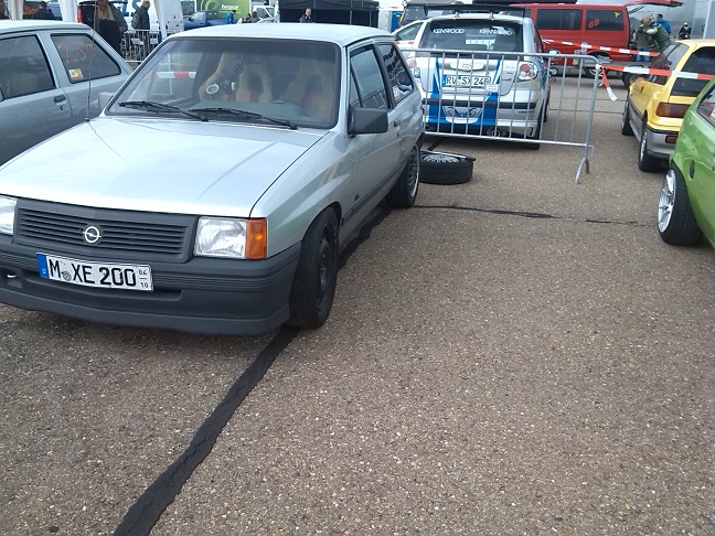

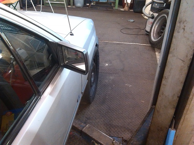

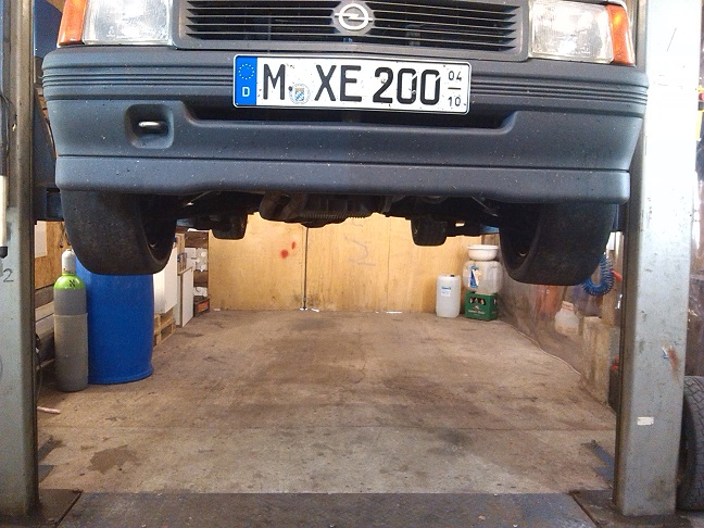

Besser :?:
Am Sonntag in Mengen mach ich mal ein Gesamtbild.
Sieht auf jeden Fall ordentlich breit aus. :top: Fast zu breit für die Felge oder?
...und hinten jetzt 145er fahren! :D
Beiträge: 1435
Nein das ist ein weit verbreiteter Irrtum.
Semis und Slicks fühlen sich bis 200 auf 6 Zoll sehr wohl :wink:

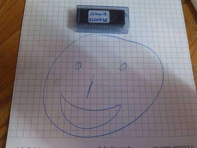

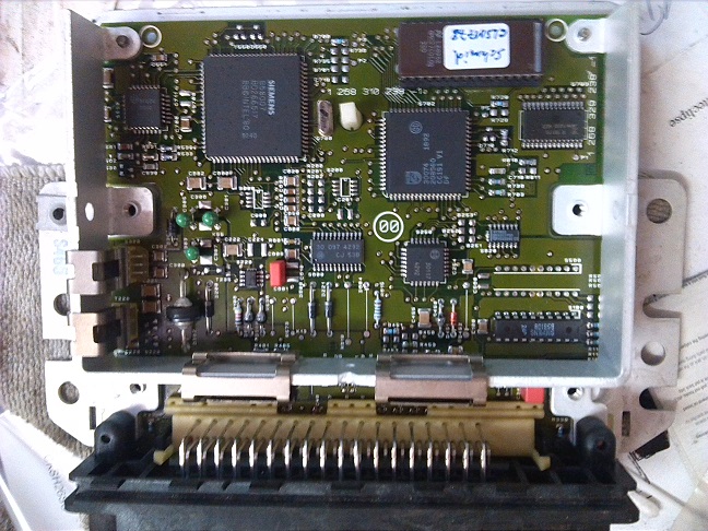

Nach dem ich mich viel umgehört habe, ist mir ein Verkäufer auf ebay empfohlen worden.
Der Mann schreibt Chips und offensichtlich ganz gut, zu einem vernünftigen Preis.
Nun ja, einen gekauft für meine 276° Wellen.
Vorläufige Erkenntnis, er geht nicht schlechter :lol:
Eigentlich wollte ich das auf dem Heimweg mit dem Navi überprüfen, leider war Unfall und die BAB dicht.
Der Begrenzer liegt jetzt bei 7800, wo der Motor aber vorher schon keinen Leistungszuwachs mehr hat.
Aber so bis ca. 7000 zieht er gefühlt schon besser durch und wenn man z. B. überholt, ist es doch praktisch da eben mal nicht schalten zu müssen.
Wohlgemerkt 3 Gang 160-170 :mrgreen:
Ich hab ja das CR 3.42 drinnen :top:
Beiträge: 1806
Feine Sache :top:
Kontrollier mit ein Lambdagerät oder Multimeter ob er beim Vollgas nicht zu mager läuft, ich hab das selbst schon bei ein Chip erleben dürfen. Kamm raus das der Kraftstoffdruck erhöht werden müsste weil er Vollgas unter Last zu mager lief.
Vollgas unter maximale Last (BAB Vollgas 4-5 Gang oder Prüfstand) willst du ein Lambdawert von rund die 0,85 (entspricht 0,89 Volt am Sonde gemessen) haben denn nur dann hast du den maximale Leistung bzw. Motormoment.
http://www.mdvp.de/Lambda/Lambda.pdf
Für den 1/4e ist der 3,42 eigentlich nicht die beste Wahl, da wäre ein 3,55 oder sogar ein 3,72 von ein 4x4 (selten geworden) besser. Nur deine Endgeschwindigkeit für auf der Autobahn könnte abnehmen weil du dann früher in der Begrenzer rein kommst.
Es ist immer die gleiche Qual der Wahl, top Speed oder Beschleunigung :lol:
